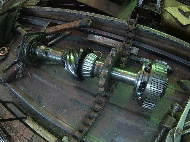

    Планируется машина  (ВСЁ ПРИМЕРНО): мосты Газ-21 или Газ-24, рессоры, двиг. 40л/с, автосцепление, КПП заднеприводная, и собственно РАЗДАТКА.
     Больше года уже неторопливо собираю ЭТО. Хотелось сделать из доступных деталей без самодельных валов(не обошлось) и выбрал раздатку УАЗ 452 , 469 и т.д.( прямозубую, обыкновенную ::shy:::
  Доступ к станкам у меня не очень, мой дядя общается со станочниками и помогает мне в самодельнических делах, я его в своё время подсадил на нашу тему...
  Вот он в кузове и ему нравится ::rolleyes:::
     Вот что получилось пока:  Вал № 1 -  Вал-шестерня заднего моста и валик от Юрич
 Вал№2 - промвал.  Вал№3- Вал-шестерня переднего моста (обрезать, токарка, фрезернуть шлицы), в термичке не удалось отпустить нормально, токаря и фрезеровщики нервничали ::shy:::

  Вал№4    Взял от "уаз-патриот" , шестерня 41 зуб, обрабатывается терпимо. На фотографии валик со срезанным венцом (как было) и то что получилось

  Валы № 5 и №6  - промвалы. Вал №7 идентичен Валу№1

ВитЯ, при понижении оборотов пропорционально растет момент, соответственно должна расти размерность зубчатых передач...
Где то от середины твоего набора зубья уже рискуют крошиться, а муфты при переключении останутся без зубов...
Если на входе будет после КПП 40-сильного автодвижка порядка 300Нм, то на выходе сего механизма, с передаточным 12, лови 3600 Нм, и не вздумай передавать такой момент карданом УАЗ на мосты Волги, они штатно держат 900 (до 1200Нм) ГП, дифференциал и полуоси тоже не обрадуются такому напору!
Спасут ситуацию нормальная трансмиссия и КР в конце её, тогда максимальный момент будет возникать непосредственно на ступице колеса.
Успехов!
