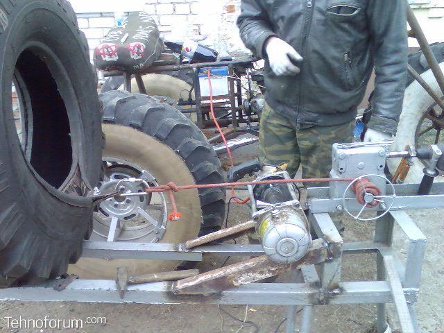

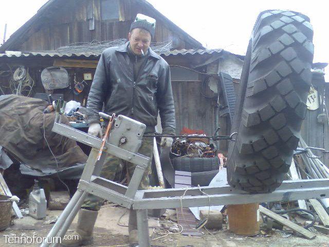

Я свою дралку варил из профиля 60х40х2 мм. Полуавтоматом проволока 0,8 мм. Отличные швы, проваривается вся толщина, катеты шикарные. Работает дралочка уже четвертый год без аварий. тьфу тьфу тьфу.....  ::diablo:::
А нагрузки там ой ой ой!!! Рвал трос двойной 6,5 мм. -hi-

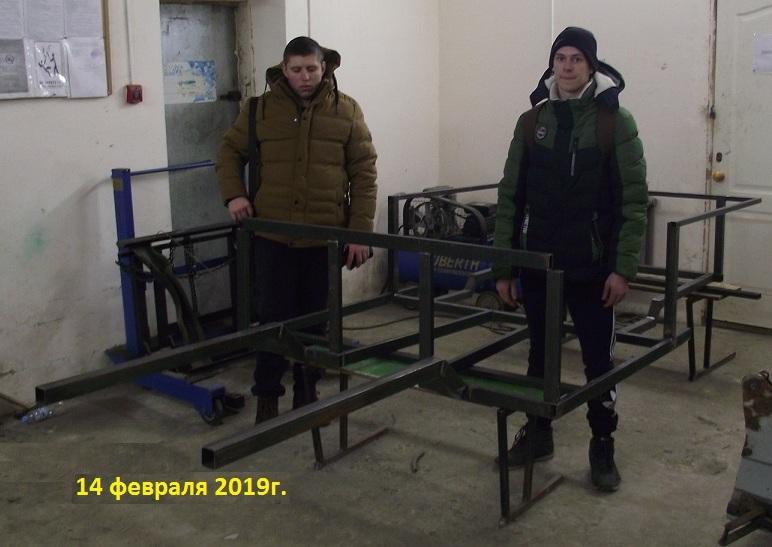

 Вот мы с детьми варим из 1,8 мм квадратных труб. Один пацан потихоньку вникает в суть варки.
  Ставим 130-150 Ампер. Ставим точку-стежок миллиметра 3-4 длинной. Ждем ,пока сталь застыла, шлак ещё красный. Начинаем опять с этого стежка, с середины, продлеваем на 2-3 мм. И так далее. Хоть лежачий, хоть вертикальный шов. Угловые швы - там электродом по месту угол держим.
