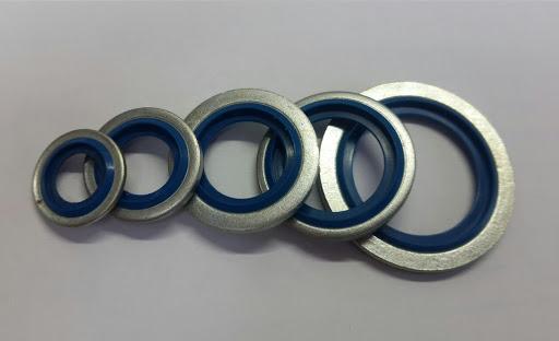

не смог устранить течь масла с соединения ГОРУ, замена медных шайб, шлифовка посадочного, герметик, всё бесполезно,
Поставь резино-металические уплотнитильные шайбы,USIT - кольца,специальные для гидравлики.ни разу не текли.забудеш медные прокладки как страшный сон.

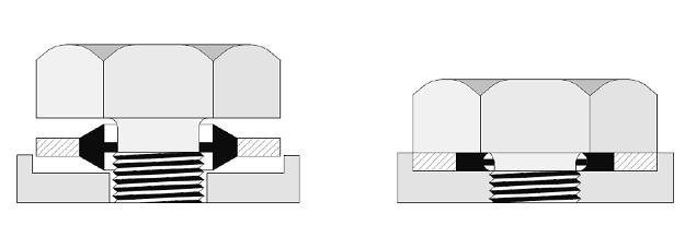

Резинометаллические самоцентрирующиеся уплотнения представляют собой следующую генерацию уплотнительных шайб и позволяют герметизировать жидкости при давлениях до 700 бар. В отличие от других типов резинометаллические прокладки имеют значительные технические и экономические преимущества, основными из которых являются:
-Большая эффективность сцепления резинометаллических шайб даже при наличии малых перемещений между металлическими плоскостями в результате упругой деформации, вызванной давлением среды;
-Крутящий момент при затяжке резинометаллического кольца значительно ниже, чем требуется для медных и алюминиевых уплотнений и исключает опасность деформации поверхностей, подлежащих монтажу;
-Снижение риска ослабления в случае вибраций;
-Возможность осуществления контакта деталей в условиях менее точной обработки поверхностей для очень высокого давления, что экономически более выгодно;
-Возможность повторного использования резинометаллического кольца, даже после частого демонтажа (металлические шайбы обычно должны быть заменены после первого демонтажа).

« Ответ #182 : Июля 20, 2020, 12:48:55 pm »
Чудо шайбы не помогли  :(, фитинг под ключ 22, а резьба М20, при затяжке самое сложное спозиционировать шайбу, что бы по миллиметру с каждой стороны к фитингу прилегала, затянул и сразу резина из под фитинга полезла, масло ручьём, фитинга под более большой ключ нет в наших магазинах. Нашёл один под 24 ключ но резьба М20/М18, пришлось из двух фитингов сварить один, поставил с медным колечком - держит.
Это USIT кольцо должно одеватся на штуцер плотно,без всяких зазоров,у тебя значит не тот размер этих колец,сколько их ставил,ни разу не текло.и большого усилия затяжки не нужно,обычным рожковым ключом поджал и всё.
И в тракторцентре нету? что на Кирилловском шоссе, 74 в Череповце.там то уж должны быть все размеры этих колец.
