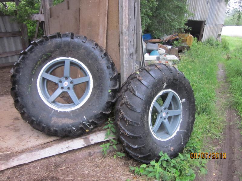

Собрал два ОИ-25 под бескамерку. Приклеил на кузовной шовный герметик ради эксперимента.
Хотел на клей для стёкол, но пугают что потом не оторву  ::shocked:::
За неделю конечно давление спустило, но не совсем. Но и лонгвей ещё не залит.
Трёхколёсный "Рикошет" с двс К-750.
« Ответ #82 : Июля 10, 2018, 01:20:01 am »
Ну и на передок собрал, накачать осталось.
Камера 1220-400-533 немного не достаёт до посадочного, но пох, всё равно держать придётся 0,3-0,4атм.

« Ответ #83 : Июля 10, 2018, 08:02:21 am »
Вперед не стал делать бескамерку?

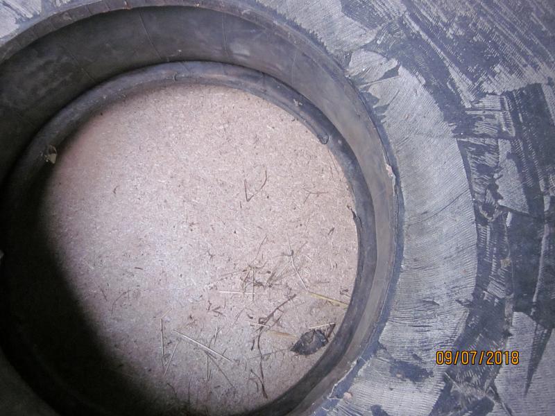

Покрышка косячная, на посадочном кусок вырван резины.
Накачать хотябы до 2 атм. (из-за угла) и оставить на солнышке на недельку- она растянется и  займёт всё свободное пространство...,потом привыкнет и так останется (если резина нормальная).
Да я читал на форуме как раскачивают в бане.
Когда рядом поставил не намного она и меньше, на пару см.
