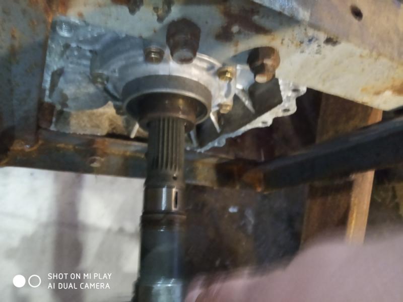

Выдалось время позаниматься железяками, в общем снял и раскидал сегодня АКПП киа (жалко было рабочий агрегат курочить) для того что бы добыть вал со шлицевой.
нужно к нему прикрутить приварить присоединить кардан от класики, вернее вилку кардана. Подскажите, у кого какие мысли по этому поводу.

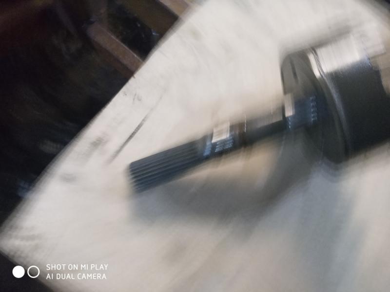

Блин, фото вала смазано получилось(((

фото вала смазано
Лучше бы фото чего с чем соединить, и размеры того и этого. А так, сварка наше все, но где и как приварить, надо посмотреть.

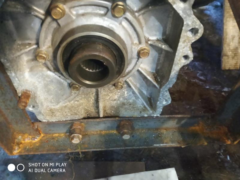

Это фото раздатки от киа спортаж, соединять буду с кпп оки. есть кардан от класики, думаю его использовать.
