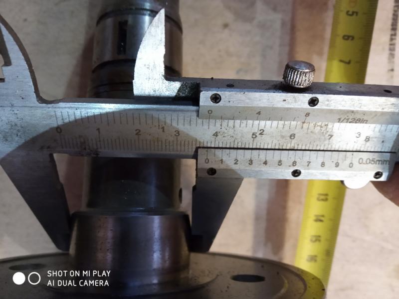

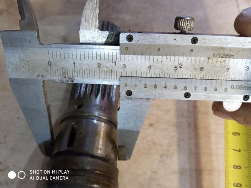

Вот более качественные фото с размерами.
Киа + Ока.
« Ответ #61 : Февраля 26, 2020, 15:44:07 pm »
Ну так то шлицевая довольно длинная, можно отобрать у нее мм 10-15 на монтаж. Не надо искать кардана с шлицевой, думаю этой хватит.

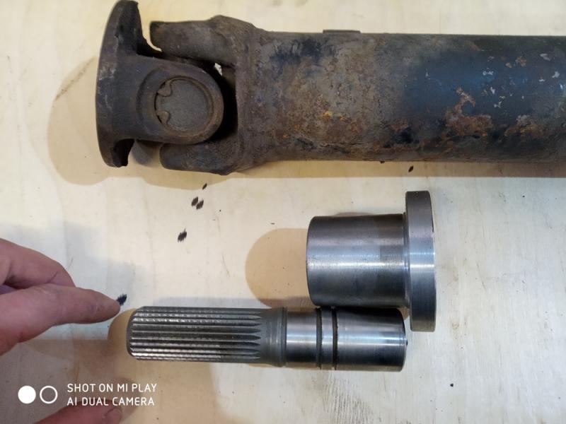

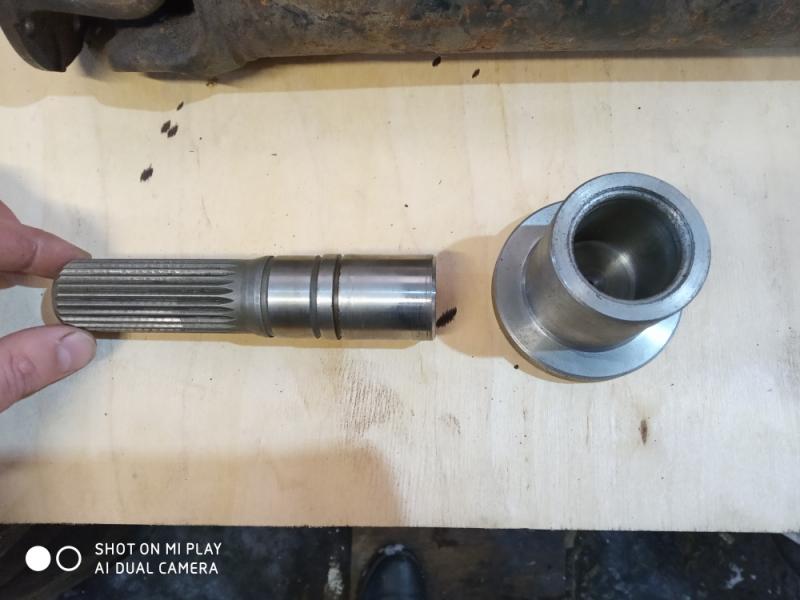

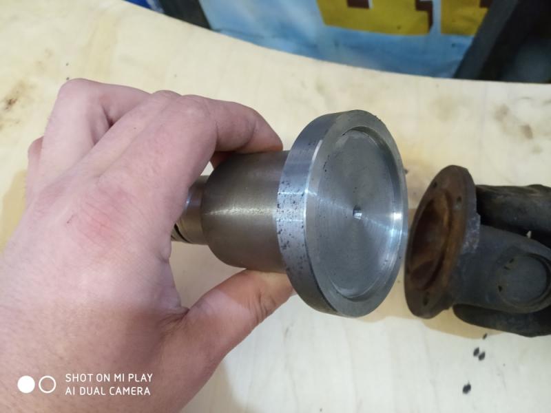

да, нужно на вал наварить вилку от кардана. Вот думаю может выточить, что то типа шайбы с внутренним диаметром под вал и обварить, в шайбе отверстия под болты и центрирующая проточка. Со стороны двигателя использовать шрус.
Киа + Ока.
« Ответ #63 : Февраля 26, 2020, 22:33:17 pm »
Годное решение, если точить, то с втулкой мм 50, и варить с торца и на 2-4 электрозаклепы по диаметру, просверлив при этом втулку.
На трешку делал по этому принципу, взял фланец моста и кусок вала кпп москвич(шлицевой), вставил и заварил как описал. Варить со стороны вала не надо, теоретически может оборвать там по шву, хотя есть у меня и валики свареные вкруг, окомотор после раздатки нивы не рвет его, но тем не менее вкруг лучше не варить.
Если есть где точно просверлить (расточить), рабочий вариант просверлить фланец моста ваз и в него ваш вал, тогда и шайбу точить сверлить не надо, все посадочные готовы, фланец ваз по наружке 35мм.

50 мм это толщина шайбы навариваемой на вал?
Киа + Ока.
« Ответ #65 : Февраля 27, 2020, 06:51:55 am »
Нет, надо выточить копию фланца моста, но внутренний без шлиц и размером под ваш вал, а вот втулку того фланца сделать 50 мм длиной, да бы было где эл.заклепки ставить от поворота вала в этом фланце. На фото вроде все предельно ясно, только на нем стандартный фланец и у него втулка короткая, всего 2 заклепы уместилось. Понятно какие заклепы имею ввиду?
Спасибо, разобрался. буду готовить железки для токаря.

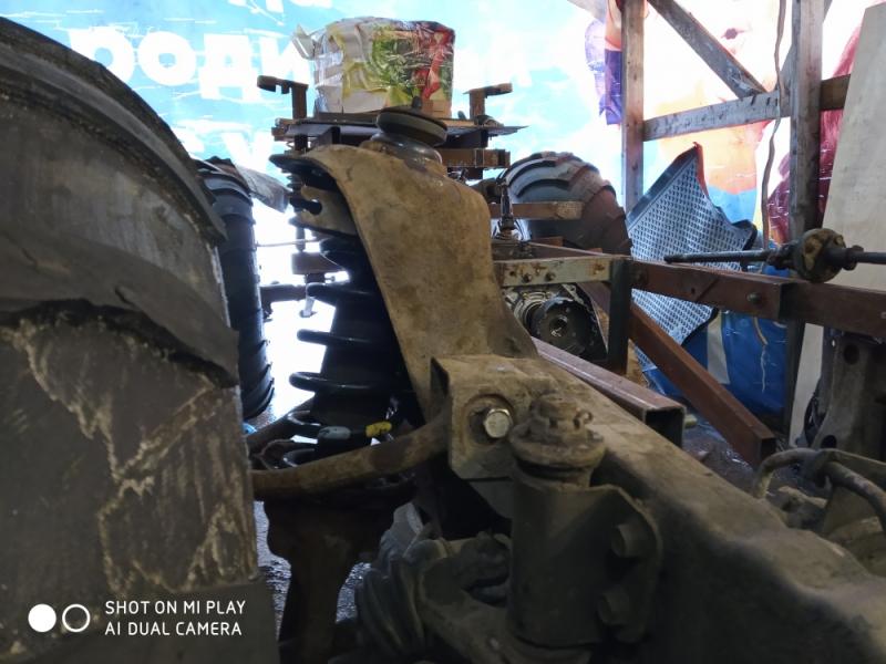

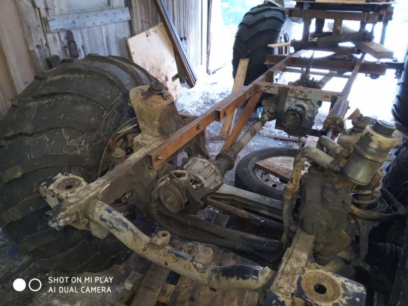

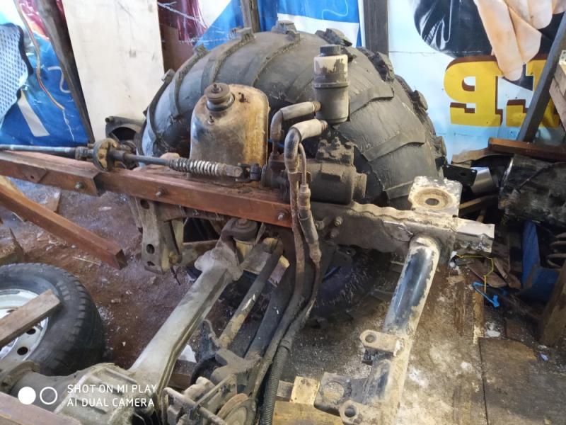

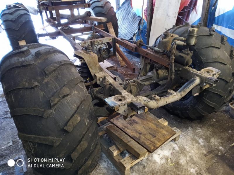

Сегодня с утра немного позанимался своим проектом. взглянув на передний подрамник от киа, решил вместо моей собранной конструкции внедрять его. на монтаж ушло около 2 часов, на установку узлов еще 2 часа. В итоге имеем то что имеем, я очень, очень доволен тем что получилось.Нужно было сразу так делать. Пружины в перед поставил задние от мегана 2. остальное штатное. так же нашел кардан со шлицевой.

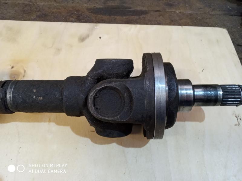

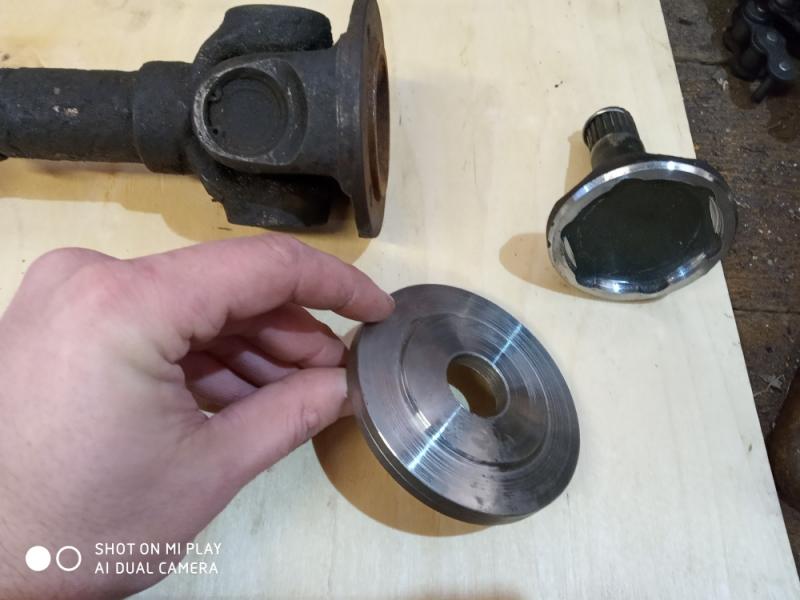

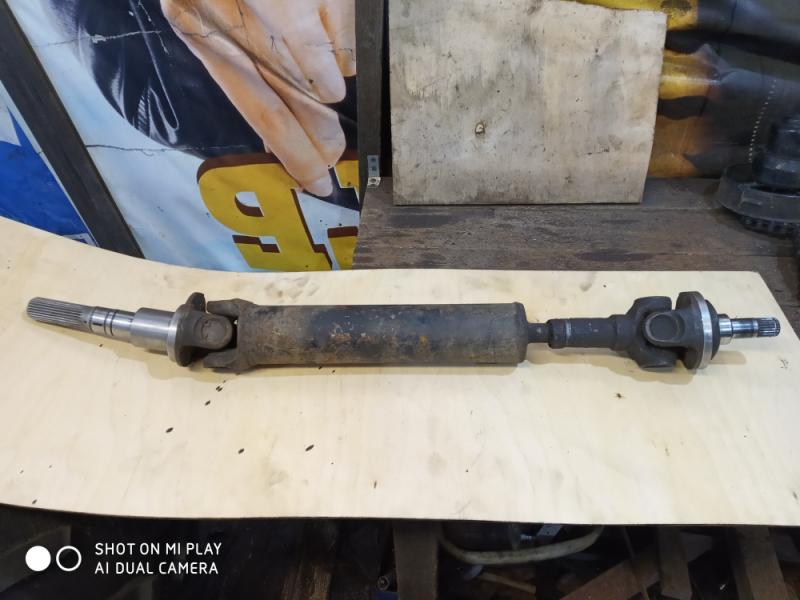

Прилагаю фото что сделал.
Так ли необходимо что бы было 2 болтовых соединения вилок со шлицевыми, или же достаточно одной со стороны раздатки?
Нормально все сделал, но болтовое соединение с шрусом надо для того чтобы при ремонте кардана, не текло масло из кпп. А вторая сторона, там масло не побежит, но вилка кардана не вечная, часто бывает что и отверстие пшп прослабевает и крутится в нем пшп, так что и там на болты лучше было бы, но смотрю диаметр сделал небольшой.
Фланец с втулкой надо просверлить с торца, думаю может маловато быть заклеп сварных, я уже писал что с торца тоже приварить надо, не делать только кругового шва по валу.
Понял, попрошу выточить еще одну шайбу и проточу по центру под сварку. Спасибо!
