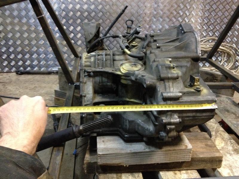

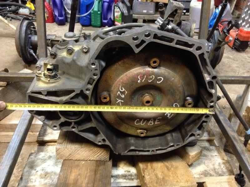

Разница в весе конечно приличная.
Там коробка мощнее 2108, судя по размерам главной пары и дифференциала! От Оковской - раза в два...
Цельнорамный из Томска
« Ответ #101 : Декабря 15, 2021, 23:35:46 pm »
Дак Дима Гудвин все объяснял:
На Ниссане АКПП стандартизированы - одна и та же применяется от литра до 2х , включая дизель 2 литра.
Посему АКПП Ниссана (от этой модели) почти в 2 раза тяжелее АКПП Тойоты Пассо (почти соразмерной по движку).
Да и ДВС с восьмерочным почти одинаков по весу (весов нет) а вот коробка да...
« Ответ #102 : Декабря 16, 2021, 14:50:24 pm »
Двс + акпп без масел весит в пределах 170 кг.
Может 130 кг?
« Ответ #103 : Декабря 16, 2021, 17:09:07 pm »
Может 130 кг?
Нет . 4 шт по данным Транспортных компаний весят 167-170 кг . АКПП около 70 кг весит - это без масла . Не на этом надо вес экономить ! Лишний вес двс и акпп это не лишняя надежность . -hi-
