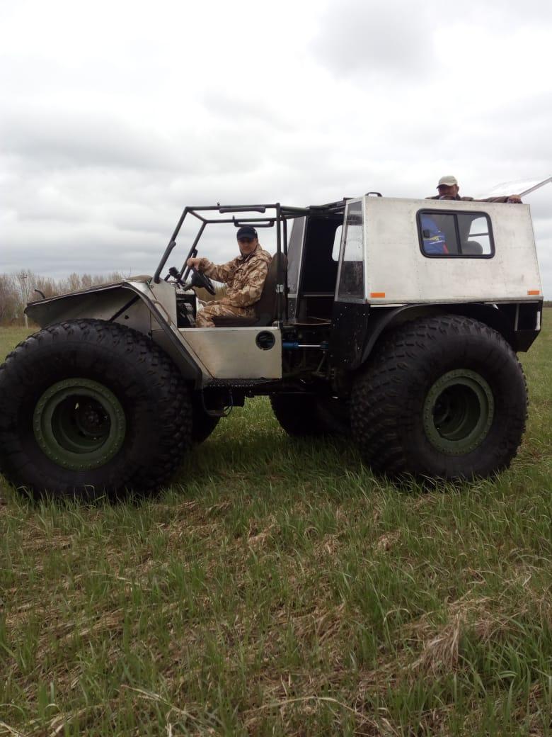

Очередные фото(вес дверки 3кг)

Защита от сухих веток(слань спальная)

Второй бак.краны переключения.

Рундук для такелажа,рыбы...

Ручной газ.регулировка холостого хода.

Подкачка колес(БУДЕТ)

Кунг(верхняя часть-ложемент для ПВХ лодки)спальные слани убираются на верх.В УГЛАХ СВЕТОДИОДНАЯ ПОДСВЕТКА

Перед радиатором сетка от пуха....

Приколхозили электронной мотор от лодки

Ещё вариант
