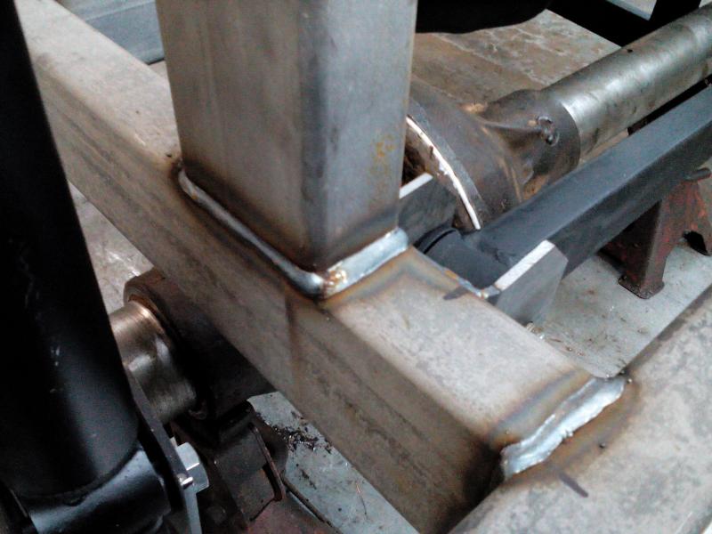

Пару месяцев назад обновил сварочник. Шовчики огонь.
Сообщение понравилось: Михайлович, kot 03, Viktor 159, Konstruktor, саня222, Pereval

Шовчики огонь.
1*11 Аж завидки  берут.
Какой взял?
Оффлайн mishanya68
  • Сообщений: 649
  • Имя: михаил
  • Откуда: пермь
цельнорамный на подвеске Чебока9
« Ответ #16 : Марта 19, 2018, 22:14:13 pm »
AntiTAZ,
Взял EVM пикомиг 180. Аппарат КОСМОС!
