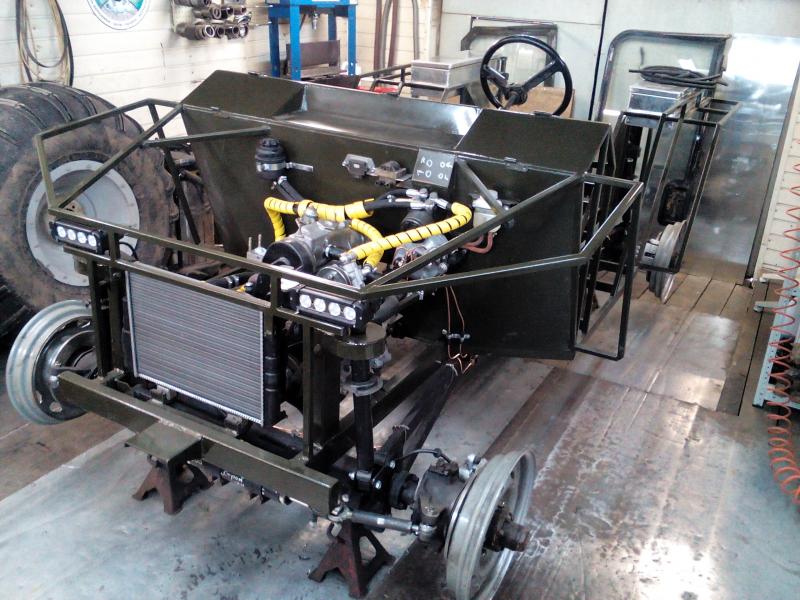

цельнорамный на подвеске Чебока9
« Ответ #21 : Марта 20, 2018, 00:20:29 am »
mishanya68, Михаил, какой профиль используешь для рамы?
Оффлайн mishanya68
  • Сообщений: 649
  • Имя: михаил
  • Откуда: пермь
« Ответ #22 : Марта 20, 2018, 08:12:11 am »
Майкл,
Основной силовой 80х40х3мм. Кроме него 40х20х2, 40х20х1,5 и 20х20х1,5
« Ответ #23 : Марта 22, 2018, 18:20:24 pm »
Какая высота профиля стойки под амортизатор?
Оффлайн mishanya68
  • Сообщений: 649
  • Имя: михаил
  • Откуда: пермь
« Ответ #24 : Марта 23, 2018, 07:48:19 am »
Бездорожник,
330 мм

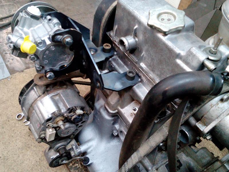

« Ответ #26 : Марта 28, 2018, 14:00:26 pm »
Сейчас решил сделать другой вариант кронштейна насоса ГУРа.

« Ответ #28 : Марта 28, 2018, 16:07:41 pm »
А чем старый не устроил?

Дмитрий-59,
Ремень будет натягиваться насосом. Диапазон натяжки роликом маленький и ремня хватает примерно на год-полтора или пробег всего 5-10 ткм.
Оффлайн Дмитрий-59
  • Сообщений: 2516
« Ответ #31 : Марта 28, 2018, 18:04:45 pm »
Что за насос?
Я планирую делать натяжку как на уазе или волге болтиком. Ты этот вариант не рассматривал?
Или сделать систему как на ниссане?
« Последнее редактирование: Марта 28, 2018, 18:10:25 pm от Дмитрий-59 »

Оффлайн mishanya68
  • Сообщений: 649
  • Имя: михаил
  • Откуда: пермь
« Ответ #33 : Марта 28, 2018, 18:16:01 pm »
Дмитрий-59
Насос остаётся прежним от Нивы. А от натяжного ролика избавляюсь полностью.

« Ответ #34 : Марта 28, 2018, 18:17:46 pm »
А, понял теперь  ::cheesy:::

« Ответ #35 : Апреля 11, 2018, 20:21:51 pm »
Пока рама в покраска доделал кронштейн насоса

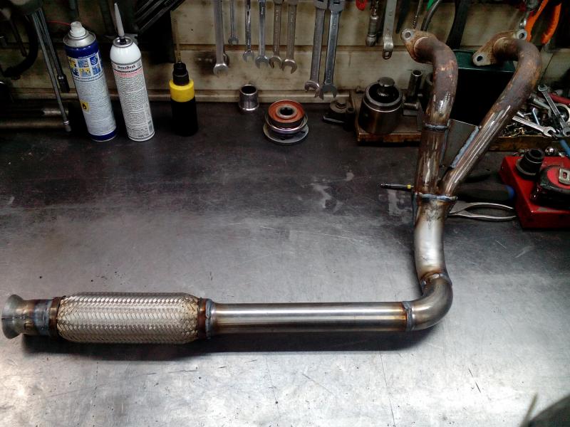

« Ответ #36 : Мая 13, 2018, 20:11:35 pm »
Работы продолжаются.
Выпускной коллектор нового варианта.

« Ответ #37 : Мая 14, 2018, 00:24:42 am »
mishanya68, Привет! Михаил, ты кронштейн крепления выпускных труб (ниже выпускных окон) не ставишь? Вроде бы не видно.
Оффлайн mishanya68
  • Сообщений: 649
  • Имя: михаил
  • Откуда: пермь
« Ответ #38 : Мая 14, 2018, 01:04:10 am »
Анатолий723,
Нет не ставлю.
