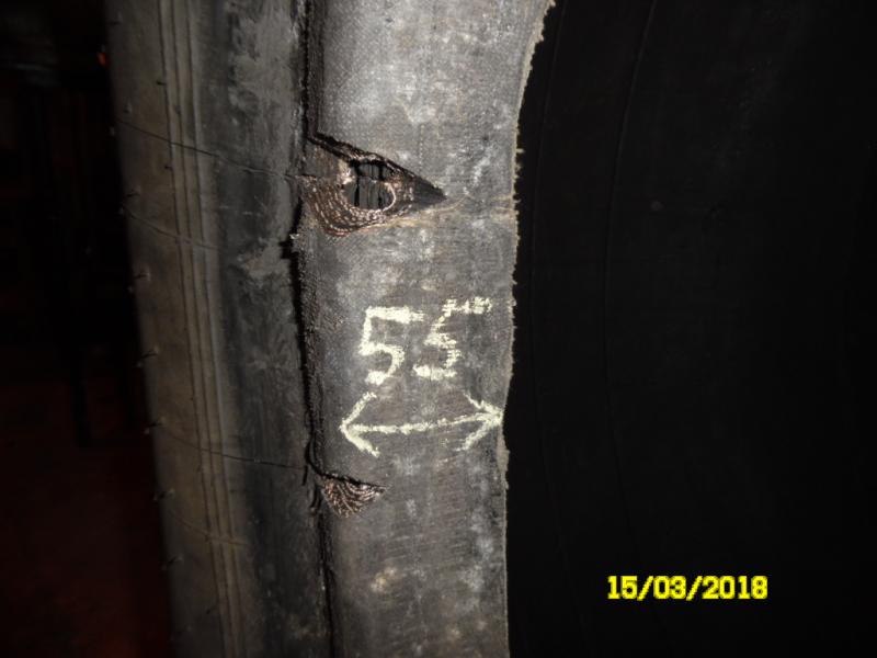

Ободрал 2 колеса.Всё Гут!.Начал работу с третьим.Рарезался как обычно,но вот сомнения...Пучек внутренний обернут как то мало.Боюсь слоёв 4шт не будет.Может попробовать зарезаться в клин наружного пучка?Как зарезаются в КАМУ ВИ-3.

зарезаться в клин
На двух пучковых только так и делал.

« Ответ #67 : Марта 15, 2018, 11:17:01 am »
михаил skworczow,  Куда зарезаться?
ВИ-203
« Ответ #68 : Марта 15, 2018, 11:54:36 am »
Пробуй в клин пучка, точно так же я за омскую ви-3 схватился, думал 8 слоев, рванул как обычно в межпучковый клин, а остаток как тряпочка, 2 слоя. Хорошо недалеко ушел, до беговой еще не оторвал, перерезался в клин пучка, и нормально пошло, на толщину 4 слоев вышел. Потом кусок этот вулканизировал, так и езжу, хотя отрывается понемногу год за годом.

ВИ-203
« Ответ #69 : Марта 15, 2018, 12:29:56 pm »
Юрий., Да буду пробовать в клин!  Вот поизучал строение.Под микроскопом не видно...старею
ВИ-203
« Ответ #70 : Марта 15, 2018, 14:58:36 pm »
Куда зарезаться?
Тебе конечно виднее на месте,но то что завернуто с пучком проволоки, клином никто еще не называл .Там мало резины обычно.Тонко может быть при двух слоях  внутреннего потроха.Надо мерять.

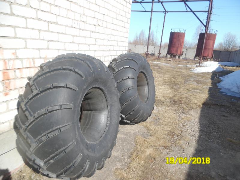

« Ответ #71 : Апреля 19, 2018, 11:24:27 am »
Медленно но уверенно двигается дело.Красавцы! Загильзовал два.

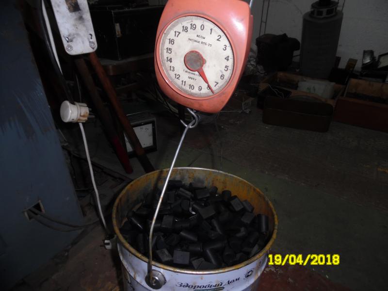

« Ответ #72 : Апреля 19, 2018, 14:10:41 pm »
Срезал с 4х покрышек.

« Ответ #73 : Апреля 19, 2018, 14:32:57 pm »
Стараемся.
