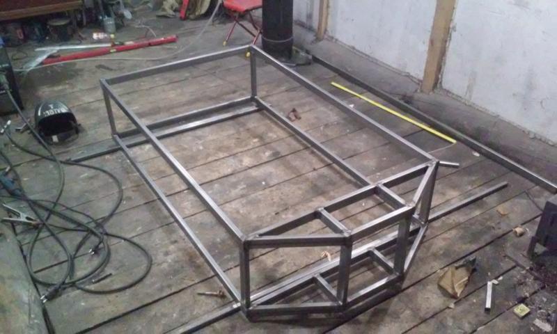

« Ответ #15 : Февраля 19, 2018, 21:58:54 pm »
Сварил каркас задней полурамы, вытащил из закромов рейку, по внешнему виду вроде 2112 ::mail1::: как понимаю ставить ее надо справа, хватит ли там места с мотором и раздаткой? так же  разобрал оба поворотных кулака, в обоих большой люфт во втулках шкворней, к выходным надеюсь с токарем все подготовлю для сборки кулака
Переломка на ИП-184
« Ответ #16 : Февраля 19, 2018, 22:18:03 pm »
Прям на этом полу ? Он пропитан чем негорючим ?

« Ответ #17 : Февраля 19, 2018, 22:25:25 pm »
варю 3 года уже тут, и инвертором и полуавтоматом. Первый год старался подкладывать асботкань, а сейчас просто стоит дежурное ведро с водой. пока тюфу тьфу все нормально, даже когда падают окалины раскаленные то просто остывают, небыло возможности сделать бетонный пол

Листы железа какие карявые набросай хоть
Под лист закатится брызга покрупнее...а перед этим масло затекало, неприятностей не оберешься.
ИМХО, лучше специальное покрытие для промышленных полов. Два дня на подготовку и нанесение, потом много лет горя не знать.
