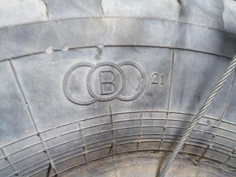

ВИ-3  4 слоя толщина 6-7 мм, вес 37 кг.
Второе фото 6  слоев 10-11 мм , 47 кг, зато жирное такое загляденье, 5 слоев тоже также будет, а вот 4 не всегда жирное !

Ребята без обид  -hi- . Откуда в кразовском ОБОДРЫШЕ  6 слоёв ?  ::girl_cray::: Если в неободранном(PR-12)  всего ШЕСТЬ слоёв ниток в самом тонком месте на боковине . Оберточные концы не считаем так как они обёрточные  ;)
 Или это какие то другие ВИ-3?

Самые стабильные колеса по слойности это КРАЗовские, очень редко бывают сюрпризы с ОмскимШЗ, а так все стабильно.
Много обрабатывал шин, формула следующая:
Днепрошина ВСЕГДА 3 внутр пучок+5 наружний пучок+2 беговая
Чебурашка 4+4+2
Кама 410 2+4+2
Волжская (волтура)однопучковая 4+2+2
За все время практики ни разу не встречал, чтобы на каком то из пучков было 6 слоев.
Самая мягкая эластичная и жирная резина  КАМА 410, далее волтура однопучковая, потом Днепрошина. Чебурашка самая жесткая (упругая).
Обрабатывал две шины ВИ-3 Омского ШЗ обе были 4+4+2 по жесткости как чебурашка.
