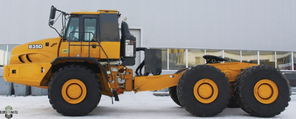

Переломка 6х6.
« Ответ #183 : Января 24, 2018, 13:34:26 pm »
Можно так
или так
