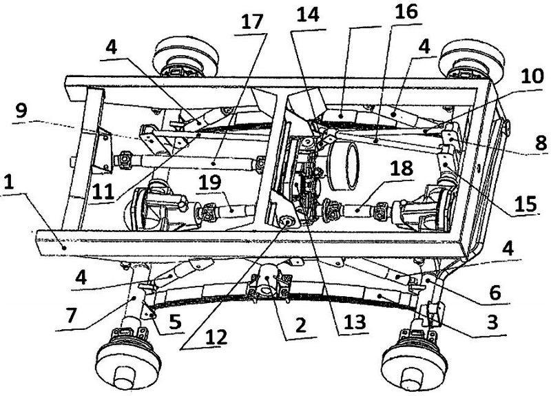

Оффлайн puikas
  • Сообщений: 1336
Переломка 6х6.
« Ответ #117 : Января 22, 2018, 21:38:05 pm »
Новым, согласно предлагаемому изобретению, является то, что между упомянутыми ведущими мостами на кузове или раме транспортного средства шарнирно установлена раздаточная коробка, связанная карданными передачами с редукторами ведущих мостов и продольной шарнирной тягой — с одним из ведущих мостов, при этом шарнирное крепление раздаточной коробки к кузову или раме транспортного средства соосно шарнирному креплению продольных полуэллиптических рессор балансирной подвески к кузову или раме транспортного средства.
Если перевести на понятный, то:
Есть балансирная тележка которая при помощи 4-х тяг связана с мостами. На тележке есть дополнительная пятая опора (тяга), которая держит раздатку. РК таким образом не жестко висит на раме, а качается вместе с мостами. Из-за этого ход у карданчиков получился маленький, максимум 12 мм и они не выпадают из шлицов.
Балансир к тому же не симметричный. Разница между плечом на задний мост и передний мост отличается от центра на 125 мм.
Такое расположение мостов было достигнуто опытным путем на Ямальском полуострове, а затем подтверждено математическими расчетами.
Из-за разных плеч разгружается средний мост и он не выходит из строя под большими нагрузками. Если сделать плечи равными, то рано или поздно "рвет полуось".
Подробней может рассказать Валерий :) kekekew
