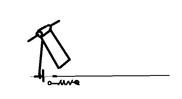

Стройка потихоньку продолжается.Двигатель  с кпп нашел свое место.Запустил,все работает ,крутиться куда надо. На данный момент спроектирован тормоз ,и рулевое. Блин,второй день бьюсь над приводом тросика  газа на педаль.Тросик идет из-за спины ,и с небольшим  углом приходит на педаль.Но при вытяжке из рубашки очень тугой ход.Если вытянуть напрямую,то все нормально, а на угол туго.Придется городить рычаги,чтобы тросик работал в одной линии.
Делай педаль с верхним креплением .

Что-то у меня простые решения в голову не приходят.Поэтому сегодня нагородил посложней.Педаль упирает шток коромысла,который вытягивает трос
