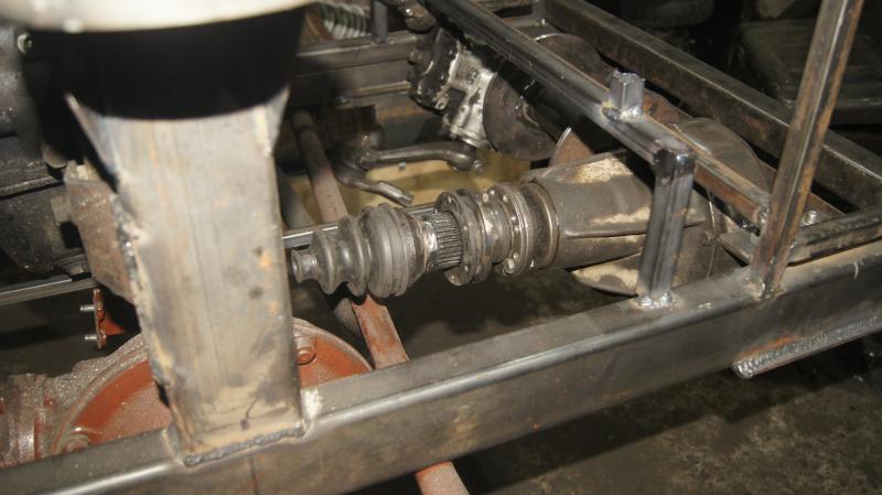

« Ответ #224 : Июня 16, 2019, 13:42:18 pm »
Genri777, см фото.
в рабочем положении примерно 150мм-180мм от моста до рамы.

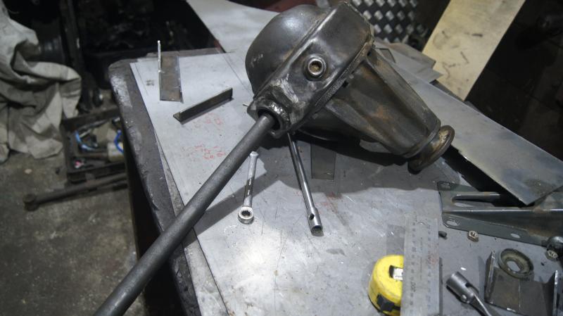

Сегодня.на новый "МАРС","запилил" лебедку из моста "ВАЗ",(делаю так уже не раз).
Если кому интересно,расскажу, покажу,что и как!
..пока "всё" ,сьёмное (доступное).
Муфта включения,из деталей моцика "ИЖ".
