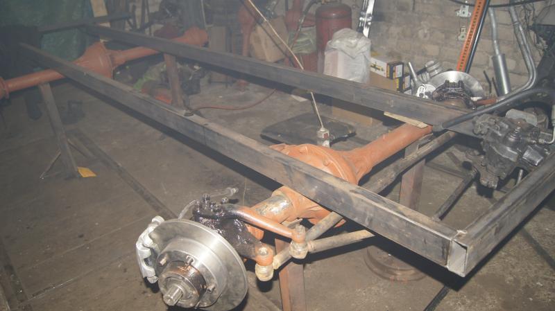

« Ответ #42 : Января 20, 2018, 02:35:05 am »
Рама..начало!

« Ответ #46 : Января 21, 2018, 21:23:18 pm »
Евгений 103, Хочу задать вопрос по подвеске. При таких углах реактивных тяг мост уходит не вертикально вверх ,а по дуге. Напрашивается, что стойки надо ставить под углом. Как ставишь ты?

« Ответ #47 : Января 21, 2018, 21:59:07 pm »
Простой пример,задняя подвеска ВАЗ "Классика",я делаю так же,(копирую)
..там тоже аморт,стоит прямо..
..не я придумал.
Всё просто!  -hi-

« Ответ #48 : Января 22, 2018, 17:33:47 pm »
Согласен, хотя на классике углы реактивных тяг совсем другие. Подвеска на классике идет практически вертикально со смещением 1-2 см. На пневматике по расчетам и на практике получается до 5 см.
Я пробую построить по твоему принципу. Вот с этим и столкнулся. Если изменить угол малых тяг(уменьшить)смещение можно получить около 3 см, но при этом заваливается редуктор моста(мост проворачивается).
« Ответ #49 : Января 22, 2018, 17:48:02 pm »
Реактивные тяги верхние-нижние нужно ставить по возможности параллельно  раме - тогда мост будет ходить вверх-вниз   и сами должны быть паралельны - заваливаться не будет.

« Ответ #50 : Января 22, 2018, 21:21:46 pm »
Лесник-61, если тяги делать паралельно,то надо концепцию рамы менять.

« Ответ #51 : Января 22, 2018, 22:33:24 pm »
Извиняюсь что влезаю в чужую тему с вопросами.
Просто есть мост УАЗ с пружинной подвеской и с продольной штангой. Можно как то ее использовать чтобы не "городить огород" с Вазовскими штангами? Если закрепить ее как то так, как на уазике.
Оффлайн РедБулл
  • Сообщений: 1131
  • Откуда: Копейск
« Ответ #52 : Января 22, 2018, 22:58:30 pm »
Эта продольная штанга наверно клюшка? Сделать-то можно, но думаю будет плохо работать такая подвеска - у подвески на клюшках есть такая фишка, как рассогласовывание кинематики при ходе только одного колеса. Т.е. оба одновременно будут ходить вверх-вниз нормально, а вот порознь нет. Своего рода эффект стабилизатора поперечной устойчивости. На авто он конечно нужен, а на вездеходе вряд ли. Этот эффект исчезнет, если клюшку оставить только одну, а с другой стороны поставить реактивную штангу с креплением к мосту только в одной точке, а не в двух. Ну и конечно плюс Панара. Вот тогда можно ожидать адекватную работу подвески и нормальные хода при диагоналках.

« Ответ #53 : Января 22, 2018, 23:36:58 pm »
У меня был такой мост..
Для вездехода не годится.
Вывороту колёс,штанги мешают.
Сообщение понравилось: Максим Алехин

« Ответ #54 : Января 22, 2018, 23:40:45 pm »
..незнаю,что ты там за "ферари" строишь? У меня всё работает..
Ход подвески у "НИВЫ" в заде примерно 180мм,у меня 210мм,это без отбойника,с отбойником ,почти как в Нивке..

« Ответ #55 : Января 22, 2018, 23:41:30 pm »
А если штанги сдвинуть внутрь или поставить под углом? Ведь получается, что можно обойтись только тремя штангами вместо пяти.

« Ответ #56 : Января 22, 2018, 23:45:59 pm »
Да,думал над этим..
Клюшки надо гнуть.. и что из этого получится не знаю..
И клюшка эта весит киллограм 20ть..тяжеленная..
Тогда уже лучше,рессоры делать
Оффлайн РедБулл
  • Сообщений: 1131
  • Откуда: Копейск
« Ответ #57 : Января 23, 2018, 00:45:51 am »
Вот я сейчас уже дербаню Оку, перебираю движок. И буду делать на рессорах. Хочется сделать максимально просто и ремонтопригодно.
