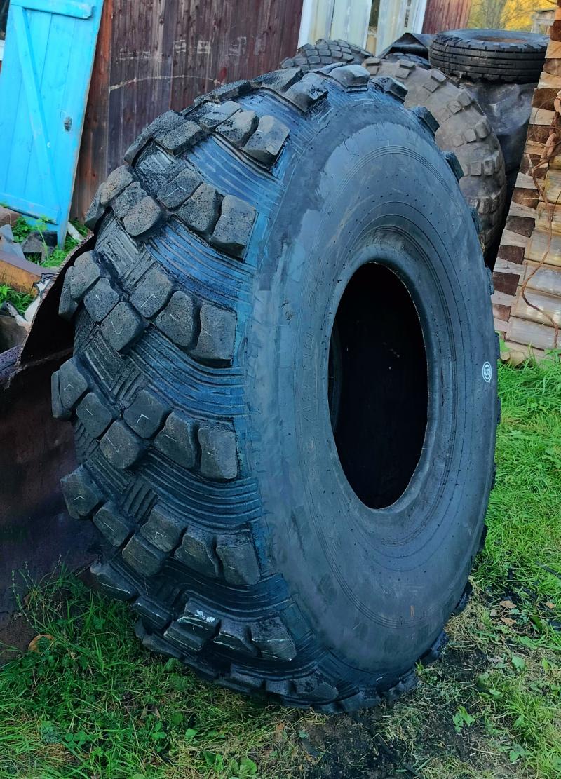

Обдирал кто ни будь такие шины. Что то я не нашёл информации.
Размер как Ви-3 , посадочное место на диск очень широкое (толстое) как будто 3 пучка .
Погуглил:
Шина 1300х530-533 (530/70-21) ИД-267 24PR 170A6 Днепрошина Шина для: строительной и дорожной техники с регулируемым давлением
24 слоя... грузоподъемная! Лучше драть вырывая потрох (-а), наверное По рисунку похож на древний Арктиктранс, у которого клыки сбоку отрывались...
Ну, и "Днепрошина", наверное уже не работает....

Спасибо, нужно учиться драть потрах.

Наверно,будет разумней ободрать в два круга,наружний слой шин всегда поврежден.

mutant323f, дербанил в своё время потроха ураганов ви202, тоже трёхслойная шина, тяжеленная жуть.. Так вот у них очень коряво сварены межпучковые пространства, нитки сосеседних пучков переплетены,клин резиновый очень маленький, было очень тяжело попасть в него. Не стал греть голову, выдернул проволоку со среднего пучка и по нему разделил. В потрох уходит целиком внутренний пучок и длинные концы ниток среднего. Наружный дополнительно причесывал регрувером и реноватором, вес шины получился 100 кг, если заморочиться, думаю можно ещё снять килограмм 10-15.
Работа трудоёмкая.
