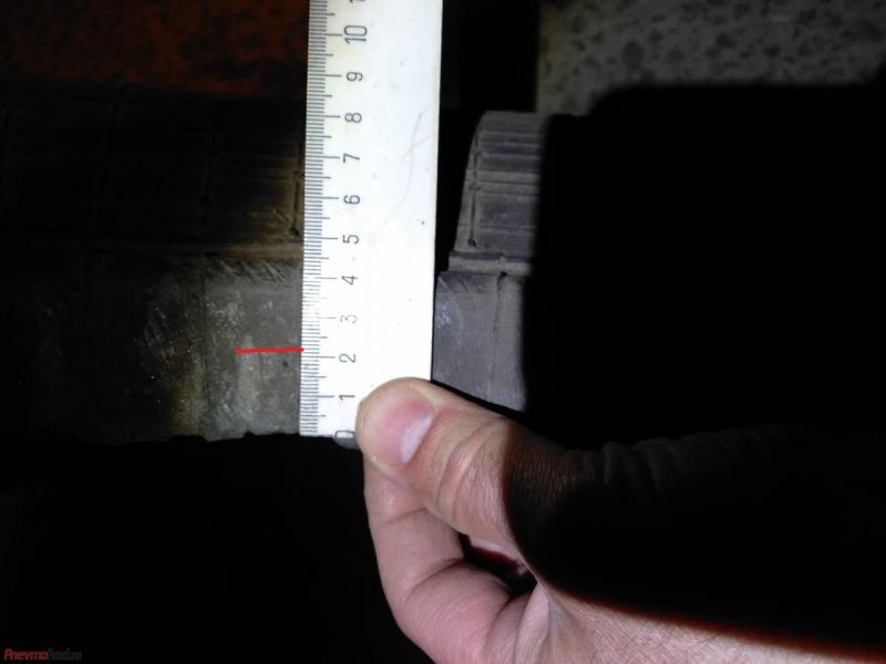

Патриот-34, Колоти сюда гвоздик
Оффлайн Патриот-34
  • Сообщений: 114
  • Откуда: Волгоград
  • Техника: уаз патриот
Ободрыши и всё о них
« Ответ #201 : Октября 07, 2021, 00:14:36 am »
Поспешил раньше заколотить, до того как прочитал.Средний гвоздь упёрся в пучек два крайних прошли нормально. Такое  ощущение что оно однопучковое  ::thinking:::

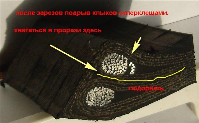

« Ответ #205 : Октября 07, 2021, 20:10:39 pm »
Фото из инета.
« Ответ #206 : Октября 07, 2021, 21:02:59 pm »
Фото из инета.
Подобный способ подходит лишь для двухпучковых, 8 слойных колес.
Будет Омскшина, пролетишь и останешься с 2мя сломи на остатке. Врезаться на них нужно не там.
  Просьба. Покажи на каком эскизике как сам зарезаешь.

« Ответ #208 : Октября 07, 2021, 21:23:39 pm »
Еще фото из инета.
Так зарезаться в однопучковое.

Для  покрышек,, Кама-410 двухпучковая,, что бы оставить 4слоя,зарез особенный.
« Ответ #210 : Октября 07, 2021, 21:31:14 pm »
сам зарезаешь
ЗарезаЛ. В верхний пучок надо врезаться, а не в клин.
Драньем последний раз нынче весной занимался, одно колесо на Беркуте менял, так что за профи меня не считать,я ободрал только 16 колес. Какие были с особенностями, я тут освещал по моделям.
И опять поправочка, так драть можно, но это грубая работа, оставлять всю ширину посадочного незачем. Можно часть посадочного снять и проволку не открыть, будет как обычный ободрыш по всем параметрам.
Я зарезался со снятием части посадочного, ибо не хотел полную ширину посадки, она чрезмерна, особенно если колесо под бедлок.
На фото однопучковая ви-3 омскшина. 4 слоя, ширина посадки 25мм, т.е такая, как если бы дралось двухпучковое колесо с зарезом в клин(пополам).

Новичку трудно будет так делать.
« Ответ #213 : Октября 07, 2021, 21:58:34 pm »
Трудно ли нет, это неважно.
Важно что, дерет человек 4 колеса под диски с бедлоком, три двухпучковые и одно однопучковое, либо два таких и два других.
Причем диски на заказ у него, не сам варит, куплены в инете, укомплектованы болтами определенной длины на бедлоке.
Три колеса он дерет в клин, и получает 25мм ширины посадочного, а одно дерет по вашему фото, и получает 35 мм ширины примерно, может и чуть больше. В итоге ему для сборки нужны новые болты как минимум, а их много надо на колесо и как максимум может быть геморой с запорным кольцом, если бедлок не упрощеный, а с упорной полкой чтобы кольцо не выгибало, у него кольцо до полки не достанет.
В общем есть три способа,  дерем либо в клин, либо в пучок, либо со снятием части посадочного, вот и все. Слойность контролируем по ходу дела.
« Последнее редактирование: Октября 07, 2021, 22:17:42 pm от Юрий. »
