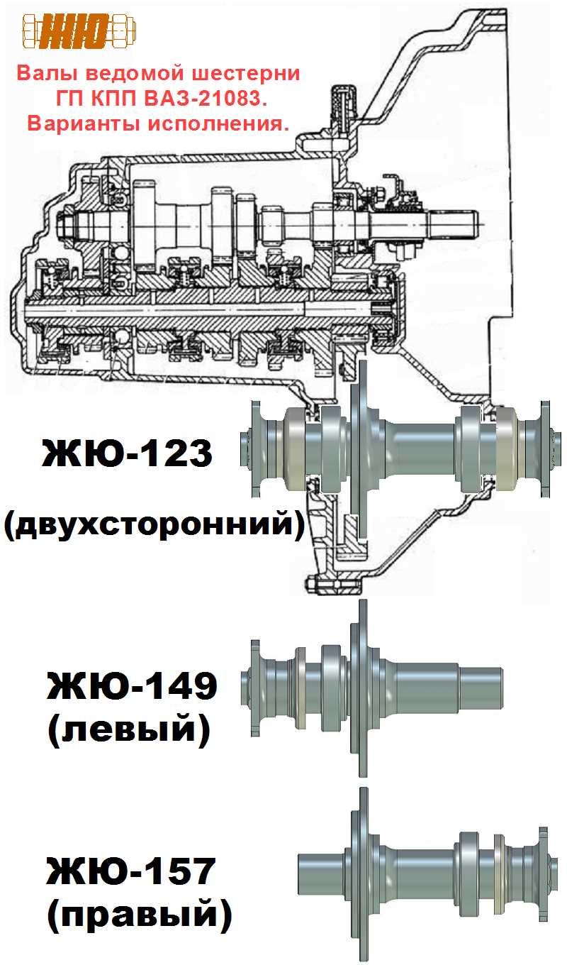

Подскажите ещё - если берём коробку от переднеприводной восьмёрки и блокируем диф  то мы получается берём крутяший момент только с одной стороны дифференциала коробки а второе отверстие надо как то глушить ?
Вот, все проблемы уже решены, имеются в наличии валы с выходом в сторону КПП, фланец УАЗ-кардан:
https://xn--c1afyii5e.xn--p1ai/products/29733068

Геннадий, эти валы вставляются вместо штатных восьмёрочных полуосей ? И почему они идут левый и правый ?
Вездеход на нивавских мостах
« Ответ #145 : Декабря 21, 2017, 09:23:21 am »
Вставляются вместо штатного дифференциала, выходы выполняются на две стороны и на одну, влево или вправо. Разница в цене комплектующих.

Я так понял что нужно покупать двухсторонний для одинаково распределения крут.момента ?
На мосты чем распределять будете, если односторонний возьмете?

Да это я понимаю как работает дифференциал, я не понял куда вставлять представленные Вами валы, они что в место штатных полуосей втыкаются или вообще нужно коробку и диф разобрать что бы их воткнуть ??

Так , вроде разобрался- нужно вскрыть диф разобрать и воткнуть например двухсторонний для разводки двумя карданами и при этом уже ничего не нужно блокировать, так ?
Т.е. на вал крепится ведомая шестерня главной передачи, напрессовываются подшипники и все это вставляется в коробку, натяг подшипников регулируется шайбой под левым наружным кольцом, должен быть в пределах 0,15-0,35мм.

Геннадий спасибо за подробный ответ.
