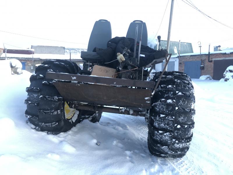

« Ответ #494 : Декабря 26, 2022, 19:11:29 pm »
Всё пошло по плану, во всяком случае пока, очень порадовала плавность хода которая не сопоставима с бесподвесочной версией, более мощный и тяговитый двигатель позволяет трогаться и разгонятся даже на пятой передаче, ярко выраженных клевков при разгоне и торможении не заметно, геометрия в порядке едем прямо без уводов , цепи не щелкают рычаги при повороте не прогибаются во всяком случае пока , впереди еще много испытаний и работы соотвественно в промежутке пока так

« Ответ #495 : Декабря 26, 2022, 19:54:11 pm »
Павел, а колеса Ви 3 ? Или побольше?
Оффлайн poison580
  • Сообщений: 298
  • Это нормально
  • Имя: Павел Калмыков
  • Откуда: Ярега
  • Техника: Повозка
Бортоповоротный "ЯрегА".
« Ответ #496 : Декабря 26, 2022, 19:55:07 pm »
Ураган 1400х600

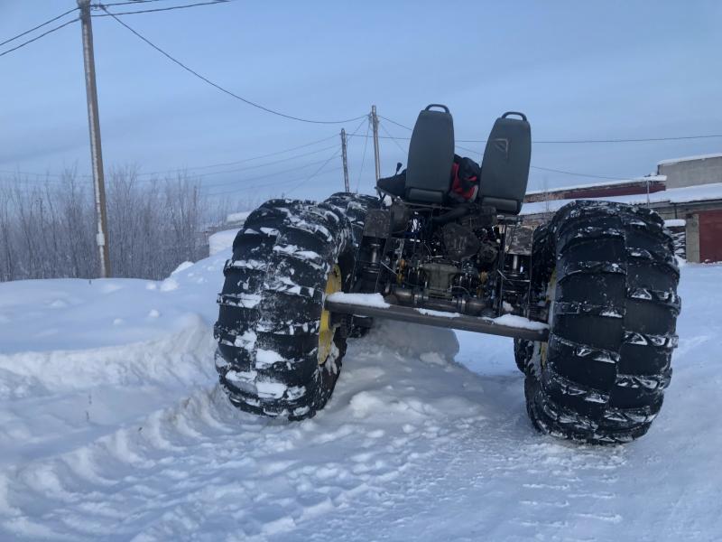

« Ответ #497 : Декабря 29, 2022, 17:49:35 pm »
Артикуляция
