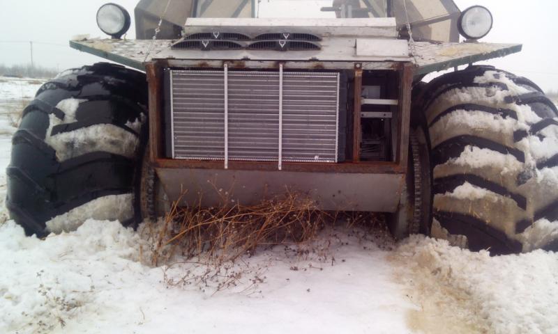

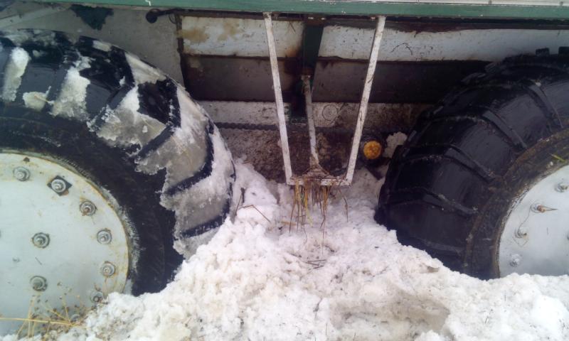

Мох наматывается , но его не замечаешь , куда заметнее когда еловые ветки перемалывает, а запаааах....
Палки попадают тоже бывает, сдал назад палка выпадает как правило, поехал вперёд ничего фатального. Тормозить бортами это уже из области фантастики)
Странно! У мена на "скорпионе" цепи куда более "доступны" для всякого хлама. Большие венцы-звёзды наварены прямо на колёсные диски.
По кустам и всякому чапыжнику ломился не раз, но ни разу не замечал, что что-то попало в цепь. Тем более не возникало никогда необходимости сдавать назад по этой причине. Большие брёвна вездеход переезжает, а всё, что мельче, цепь по-моему просто перемалывает при попадании не замечая.
У меня ёлки -палки попадают в основном между кузовом и длиной цепью. Это бывает не часто, но бывает.

У меня ёлки -палки попадают в основном между кузовом и длиной цепью. Это бывает не часто, но бывает...
Всё-таки надо цепи внутрь убирать. Таких проблем не будет и ресурс вырастет в разы. Да и поменять/переклепать цепь будет куда комфортней, нежели когда она снаружи. Хотя у меня за три года не возникало такой необходимости. Только недавно отправил покупателю комплект цепей на замену по причине того, что уже подрастянулись порядком.
