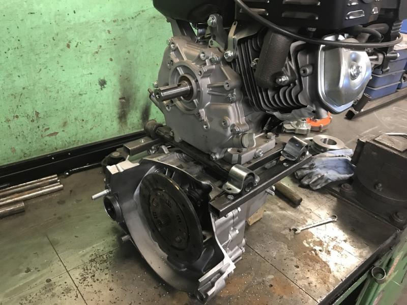

Кп готова,сальник от переднего колеса ваз классика,случайно напоролся,один в один. ::mail1:::
   Подскажите,двигатель ставить на подушки?или жёстко на раму?передача ременная,двигатель дизель 192Й

« Ответ #31 : Февраля 25, 2018, 20:48:55 pm »
Конечно подушки!

« Ответ #33 : Февраля 25, 2018, 21:15:48 pm »
жёстко на раму?
У меня на всех жёстко.
