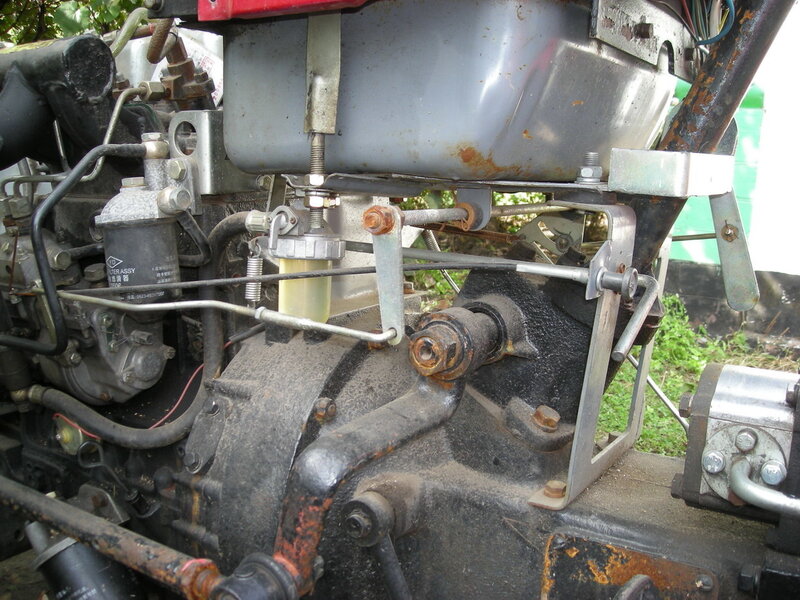

Разобрались, начали устанавливать приборную панель обратно, отвалилось одно из креплений приборки. Причем, оно не отломалось, а именно отвалилось от соприкосновения со стенкой приборной панели. Приборка весьма странно крепится, непосредственно к топливному баку через убого примазанные сваркой пластины.
Бак притянут одним хомутом через резиновые прокладки к стойкам из листовой стали, которые прикручены к картеру КПП. Жесткости в этой конструкции не может быть в принципе. Приборная панель, являясь самой крайней точкой, на холостых совершает колебательные движения с амплитудой 15-20 мм. То же самое происходит и с крыльями.

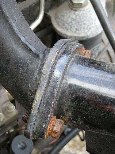

Пока готовились приварить крепление, я отстегнул нижнюю часть воздушного фильтра в надежде посмотреть на бумажный фильтрующий элемент, а увидел там проволочную мочалку пустой масляный резервуар (!!!). Фильтр контактно-масляный и нигде об этом не написано, нигде нет предупреждения о том, что он без масла. Кроме того, прокладка между фланцами впускного коллектора и воздушного фильтра наличествовала только вокруг болтов в виде жалких обрывков, создавая зазор 2-2,5 мм, через который свободно всасывался воздух. Вырезали новую прокладку, заправили фильтр, приварили крепление и собрали все до кучи.
