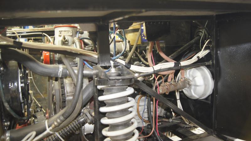

Мне не нравится родная , она нам не родня . Хлама много в ней напутано всякие конечники дверей ,стояночный габарит , мусор  замка зажигания и прочий фельтиперстовый функционал . Тем более длина и позиция проводов никак не совпадает .
Все время делал сам хоть и тоже электрочайник . Просто брал провод и аккуратно прокладывал от выключателя в нужном месте до реле в нужном мне месте , от него до фары (начинал с самого длинного ). Следующий от показывающего прибора до датчика . Проверял и прикреплял к проложенному и так дальше . Потом всю косу изолировал . Получалось выходы из косы в нужных и максимально удобных местах .
Основную рабочую проводку с которой двс может работать исключив все электрокишки (стартер. зажигание )плел отдельной независимой косой .Третья независимая на прикуриватель с двумя гнездами куда вставляется аварийное освещение навигация и зарядка .Четвертая -независимый резервный пустой провод в несгораемой изоляции (нафик он нужен я не знаю но пока не мешал и не пригодился ).
Приятность для меня чайника в том что выкладывая каждый провод  я в темноте на ощупь могу определить куда реле  что за провод  . В машине чтоб найти неисправность мне по долгу тупо в схему надо смотреть и искать где же оно в машине , и оно ли .
Так что самосплетеная считаю лучше . Она становится самоосмысленной , упрощенной по функционалу

Василий,да разумно ты делаешь!  -hi-
Тоже,отдельно веду проводку,для зажигания,отдельно силовые провода на прикуриватель,и на
кнопку включения вентилятора радиатора..
Но, сначала, рисую схему,самую простую,чтобы понять куда и что мне надо тянуть,и что включать.
Потом покупаю медные,многожильные,кабеля в экране,сечение 1,2мм,в кабеле 5 жил,3 жилы и 2жилы.
Потом эти кабеля тяну,к приборке ..например с задней части машины,5+2 жилы ...
Спереди например,с правой стороны, 5+3 жилы и т.д.
все кабеля(они в белом корпусе)подписываю,1,2,3,и т.д
Ну а потом,самое сложное,правильно подключить к приборам и выключателям (использую 40А,их сейчас много
разных продают) реле,только на вкл вентелятора радиатора,и на сигнал.

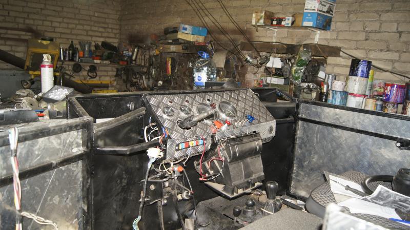

Собрал приборную доску,теперь начнется кошмар, надо собирать электричество,а я в нем  0*) .Заехал к авто электрику, просит 15000, чтоб все работало.
Я у друга, знакомого  электрика попросил,он мне на трехколеску с Ока мотором Оковский жгут обрезал лишнее и прилепил.  три вечера потратил он,3 тыс. и самогона 1.5 л. за работу отдал ему. Он раскидал,я окультурил все и подвязал как надо мне.Зато хоть и я немного соображаю,что куда и какой провод.Так вообще я по электрике, "Я есть ГРУТ." 0*)

Основное по электрике сделал,вентилятор,давление,температура,зарядка,все работает.Начал маленько тестить,из недостатков,грелось масло в гору,добавил радиатор стало лучше.И что то пошло не так подвеской,при езде по не ровной дороге мосты подруливают.Думаю вместо стоек поставить ресоры.
