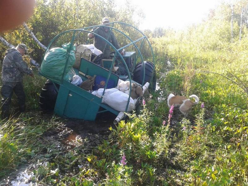

 У автора темы В.Н. тоже схема мотобуксировщика-бурана! Мы тут в пылу разбора п.ч., мах. скорости и долговечности ремня забыли. И на колёсном вездеходе. Маленькое "но"-после цепей стоят мосты с п.ч. 6,14. против стандартных 3,9, а это 1,57 увеличения. Колёса КФ (диаметром 0,9м?) против ОИ 1,25м или Урагана 1,45м(у меня), это увеличение п.ч. в 1,39 и 1,6 раза соответственно. Вот и попал в норму, ремень терпит. -hi-
  • Сообщений: 3243
Переломка с редуктором Буран.
« Ответ #92 : Января 08, 2018, 10:22:59 am »
  В.Н.,а если так на твоём "вляпаться" и продолжать ехать, как ремень?
На моём каракате резина Бел-79, её грунтозацеп при попадании в болото просто срывается в юз, и соответственно нагрузка на ремень увеличивается некритичноно,  но учитывая то что каракат лёгкий, - наплаву передние колеса уходят не более половины, а болотом его ещё лучше выталкивает, - никогда не оставался без движения, жопой крутишь и выгребаешь по-тихоньку. На сложных участках первые поездки иногда чувствовал запах ремня, после снижения давления в шинах нагрузка на ремень  уменьшалась, и запах исчезал. Если сделаю ободрыши из ИДП284, - думаю ремню в тех же условиях придется тяжко, но есть варианты решения. Писал выше про трехскоростную коробку буран.
Оффлайн В.Н.
  • Сообщений: 48
  • Откуда: Магадан
  • Техника: Переломка 4х4
« Ответ #95 : Января 08, 2018, 14:06:41 pm »
Что-то сразу не посмотрел фотографию, даже не знаю как бы мне там ехалось, да с бутором. По фото непонятно, но выглядит не очень страшно. А там каракат застрял, или остановились по причине нехватки п.ч.?
Застрял, выгрузили скарб, выехал сам. Это везд Барабака "Ы" на луноходах.
Интересное выражение. Всё время думал, что присасывает, может только у меня?
