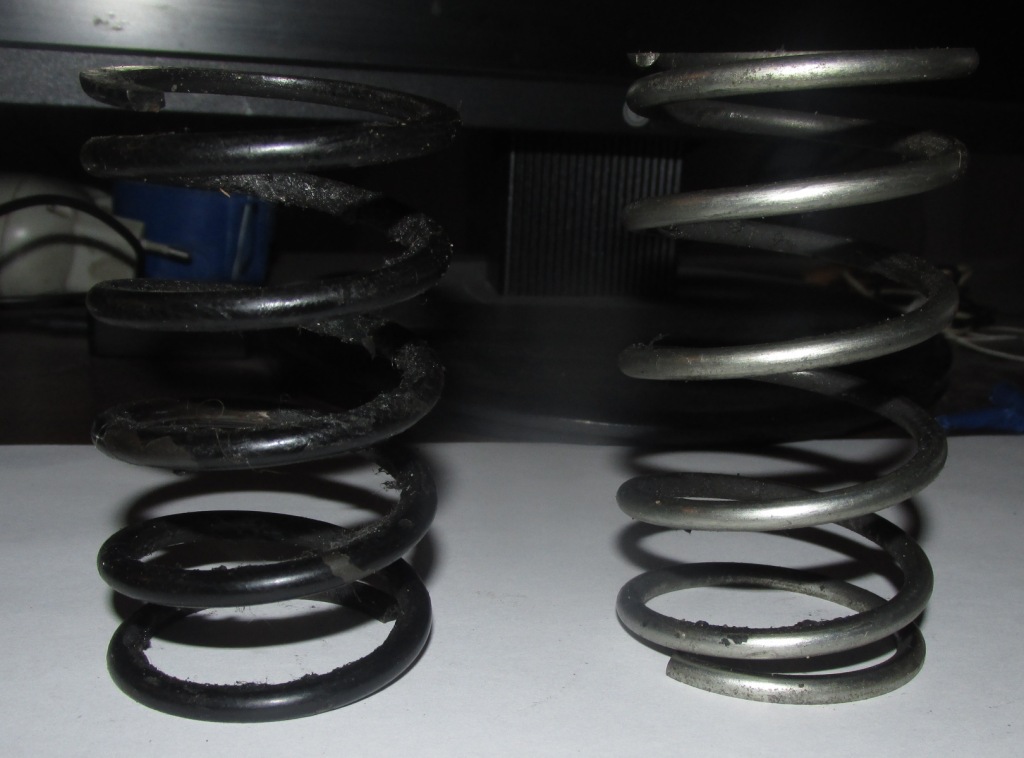

Мой случай. Ездил на мотобуксировщике двиг.9 л.с.,  чуть нагрузка ремень "подванивал", износил, поставил другой. Сейчас, этот двигатель с вариатором, на каракате. Нагрузки, в разы возросли. Та же была история. Сменил пружину на ведущем, на более мягкую. Сейчас езжу, запашка не слышно. Иногда, просто "насилую" двигатель, что выехать из "передряг", двигатель еле-еле вытаскивает, а ремень не буксует.
От чего подошла?
Переломка с редуктором Буран.
« Ответ #73 : Января 07, 2018, 11:21:02 am »
Получается так : раньше срабатывает сдвигание тарелок и сильнее сила сдавления ремня ? Правильно? Значит и раскрытие вариатора должно происходить на меньших оборотах, если позволит ведомый вариатор.
« Ответ #74 : Января 07, 2018, 11:27:39 am »
От чего подошла?
Не подбирал, снял с другого вариатора, что покупал на Мотодоге. Считаю, это же они, первыми стали ставить вариаторы Сафари на 4-х тактные двигатели. И грузы другие, короче адаптированный вариатор под этот двигатель. Это, наверное, их "фишка" Где, их заказывают, не знаю. Родная пружина 5 мм., адаптированная 4,4 мм.
