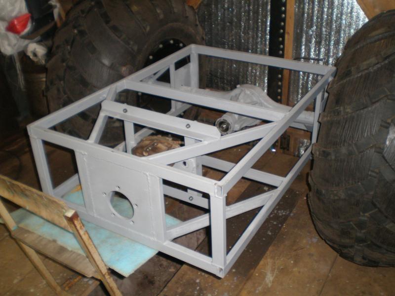

Проварил, покрасил и собрал заднюю раму. Все отлично. Ступичный узел усиленный от Эдуарда Мурашова (Edik), подшипники 7511 и 7509. Подошел отлично, теперь я спокоен за цапфу. Можно брать, проверено. Немного фото:
Теперь надо переднюю раму разбирать, подваривать, красить и собирать. железо 1,5 мм. на днище привезли.
Вопрос: какими электродами лучше варить, есть ОЗС-12 3 мм. Читал, что лучше двойкой ОК-46. Кто что посоветует. Сварщик я начинающий, самоучка, но два вездехода уже сварил полностью сам.
