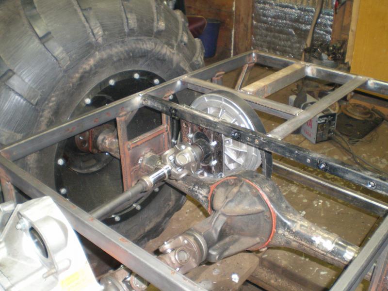

Опять немного поработал:
Осталось отверстия под двигатель просверлить. Это завтра-послезавтра.

Юра, все праздник отмечают, а ты работаешь. Через неделю буду в ваших краях, может встретимся, сообщи тел. в личку.

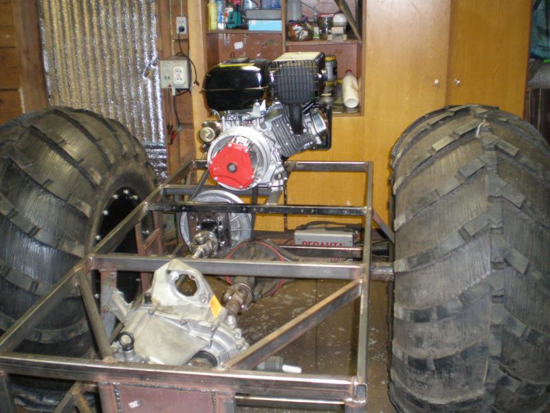

« Ответ #193 : Февраля 24, 2018, 20:22:14 pm »
Вот опять немного поработал. Двигатель с трансмиссией на месте. Завтра залью масло в КПП и двигатель и - первый запуск двигателя  :yahoopnevmo:

Внесу свои 5 копеек,ведомый варик нужно бы поднять повыше,а то будет сильно мокнуть при водных процедурах.Желательно чтобы низ тарелок был на 5см выше чулка(если плавать собираешься).

Внесу свои 5 копеек
Сдам сдачу с пяти копеек - лодка будет герметичная.

« Ответ #197 : Февраля 25, 2018, 14:44:18 pm »
Сегодня состоялся первый запуск двигателя, все работает отлично, вариаторы отрабатывают как надо, все отцентровано очень точно, кардан крутится (в КПП нейтраль). Как же я рад  :yahoopnevmo: 1*11
А для чего тогда мотор так высоко , на дно лодки его . ::cheesy:::
Оффлайн ЮрийМ
  • Сообщений: 390
  • Откуда: Арх. область
планирую переломку, прошу советов
« Ответ #199 : Февраля 25, 2018, 17:47:35 pm »
А вдруг с мотором поковыряться или с вариатором - в трюм ползти кверху ж.пой что-ли? Все-таки так удобнее.
