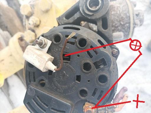

И с генератора у меня выходит 4 клеммы, а не две как на схеме
Электрическая схема ОКА
« Ответ #17 : Ноября 01, 2022, 15:44:34 pm »
 На фото вроде читается модель генератора, забей по нему поиск.
« Ответ #18 : Ноября 01, 2022, 17:27:06 pm »
Кондер стоит на болту корпуса и на плюс как защита от помех .

« Ответ #19 : Ноября 01, 2022, 19:07:24 pm »
МВП, это что отмечено? Лампа? И что на вторую клемму?
 А что с реле зарядки? Нужно оно? И как выглядит. Так и не нашел его
