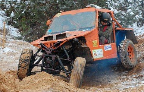

« Ответ #22 : Июня 26, 2017, 07:26:14 am »
Нормально отрабатывает кочкоямки , только чёт развал передних в обратку .

« Ответ #26 : Июня 26, 2017, 11:03:40 am »
Не только развал, видно что колёса живут каждое своей отдельной жизнью и рулевой ловит машину. Ладно по буеракам, там это не так заметно и руки уже не так ломит, а если по относительно ровной дороге километров так пийсят ловить придётся?

« Ответ #28 : Июня 26, 2017, 12:22:44 pm »
Блин  не понимаю я этого момента , отчего вся эта канитель . На скорости под семисят я просто бросал руль на секунд 10 и хоть бы хрен по деревне , дорожка степная грунтовка , правда без всяких кочекямок .
