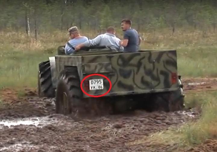

А интересно как на переломку номера мужики получили?
ШерпоТРЁП.
« Ответ #278 : Июля 27, 2019, 13:44:50 pm »
как
По блату. ::cheesy::: Есть ведь и адекватные инспектора гостехнадзора,у которых в голове техническое мышление,а не бумажный регламент.
ШерпоТРЁП.
« Ответ #279 : Июля 27, 2019, 14:05:47 pm »
По блату.
Дала сестрёнка брату...денежка дедуля - денежка  ::cheesy::: .
