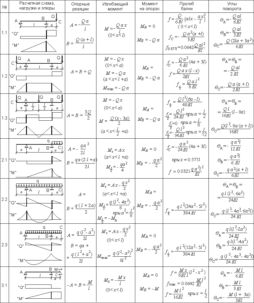

Тогда середина полуоси, соответственно, изгибается вниз. Конец полуоси шлицевой защемлён в полуосевой шестерне, вот и получается что наибольшее напряжение изгиба для всей полуоси как раз там где полусоь входит в шестерню.
  Вы эпюры моментов изгибающих не пробовали строить для балки на двух шарнирах ( подшипник с люфтом - "условно-сферический" и полуосевая шестерня с люфтом в коробке диффа ) ?
 № 1.1 на рисунке :
 А если считать подшипник безлюфтовым / заделка / , то какой после него вообще изгибающий  момент может быть ? ::thinking:::
руками я было проводид подсчёт
До момента выборки допуска на перекос колец подшипа полуось считается как балка на двух шарнирах по схеме 1, после как консоль с заделкой.
Только нельзя выбирать это допуск на перекос, радиально-упорный подшипник сломается.
 Жесткость полуоси обязана обеспечить этот допуск, значит она всегда балка по схеме1.1
А в разгруженном варианте полуось изгибающим моментом совсем не нагружена, полуось УАЗа можно легко достать даже когда машина на земле стоит.
   И где заделка? В подшипнике или в шлицах ?
  Если в шлицах заделки нет - откуда там возьмется изгибающий момент ?  ::shocked:::
