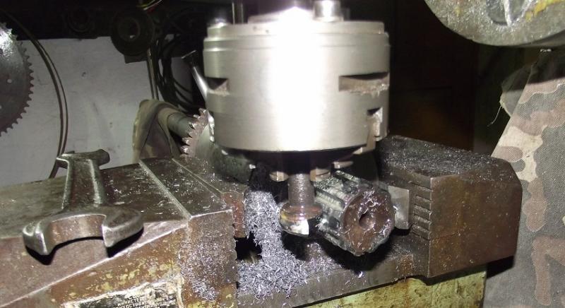

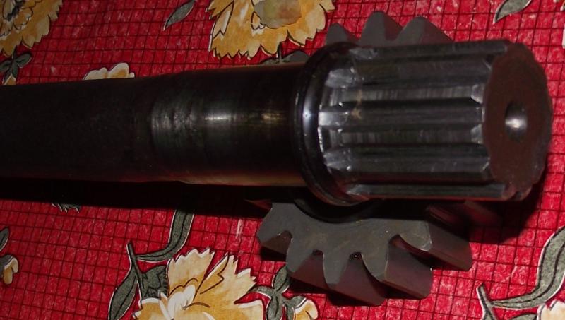

Потребовалось полуось переделать жигулевскую.
Сделал приспособу такую

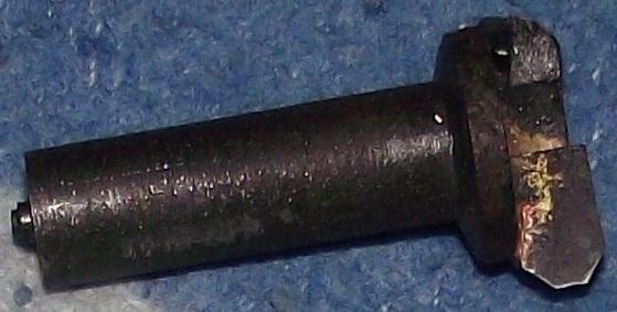

Фрезу однозубую напаял, заточил. Модуль 2,5 , эвольвента. 30 градусов.
Результат

Тоже работать с делительной головкой бывает невозможно из за длины стола.А почему не в цангу зажал резец ? Или меньше проходов можно делать ? Патрон на 80 мм ? Начал ,да так и не доделал установку под простой цанговый патрон. ::confused:::  -hi-
На этот случай плита длинная на стол кладется . Сверху головка и центр . Мы так валы 2х метровые фрезеруем .
Думаю плита в таком случае не меньше 20-ки,а мне её и не поднять при случае,помощников найти сложно впрочем как и саму плиту.Ну и тут модульный резец +.Сам же я чаще работаю пальчиковой фрезой,затем опрессовка подгонка,закалка.

Много вариантов думал.  И стол удлинить.  И делительную другую прикупить  - от 12 тыс. р. Но с таким отверстием, а мне надо ещё больше отверстие под Нивскую полуось, вес головок не радует.
Тут поворот тисков  выставил по индикатору, или по касанию резцом.
Вот эскизик приспособы
Патрон на ф80, да. Однозубая фреза хорошо долбит, поэтому цангу жалко. А тут можно зажать как следует.
