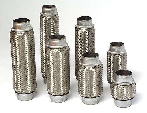

А если двигатель подвижный на амортизатора что делать ?? Как крепить?
Фотку сделай подумаем вместе  -hi-
"CУРОВЫЙ " с двс лифан на ободрышах Я-324.
« Ответ #81 : Июня 05, 2017, 17:45:56 pm »
Выпускной патрубок жестко к уху крепления двигателя до амортизатора, а сам глушитель на резинки, с расчетом колебаний двигателя, можно и через подвижную гофру( не знаю как ее правильно назвать) весь вупуск сделать, тут много вариантов.

Где такую гофру мягкую взять?

евгенийй,
Фотку сделай
А еще раньше я просил сфоткай звездочку на КПП... На общие планы и кино "про природу" у тебя время находиться,а по делу-нет. "Гофру" для выхлопных в автомагазинах всякую продают,но она денег стоит (около 1000р.). Не понятно почему у тебя мотор на подушках,а КПП нет. Со сцеплением и редукцией вопросы отпали? Все само рассосалось? Ну, а без гофры 90% техники ездиит и ничего... Транспортерка то- есть?
Продаются!
