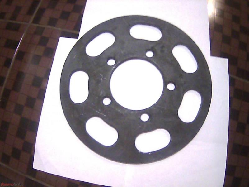

Иван, приветствую.
Диски забрал, в целом цена-качество соответствует, но вот с отверстиями под колёсные гайки расстроил. Это реально кривые дыры вырезанные плазмой, они овальные, конусные и без фасок под гайку. Меняй технологию, так делать нельзя. Бедлочные отверстия тоже не всегда совпадают, надо подбирать положение.

Собраны колеса из собственного сырья все супер бедлоки на расстоянии отверстия все совпадают
отверстия вырезанные на плазме с чпу

Да, бедлочные кольца соберутся, за счет расстояния между ними болты с небольшим перекосом влезут, ну и более удачное положение можно подобрать.
А вот с отверстиями для колёсных гаек реальная проблема. Колесо же висит на фасках этих гаек, а там не то что фасок нет, отверстия все кривые.
Пока не понятно как спасать, на станок проблемно установить.
 Иван, отказывайся от плазмы, переходи на лазер и зенковку.
 не могу понять где тут криво
Оффлайн serg47
  • Сообщений: 604
  • Откуда: С-Петербург
диски для шин низкого давления пневмоходов
« Ответ #87 : Мая 26, 2018, 00:48:12 am »
ivan2017, ты эти отверстия ближе рассмотри.
Плазма режет не перпендикулярно листу и с погрешностью примерно в мм.
Смотри на первом фото какая овальность со стороны гайки
На втором отверстие со стороны привалочной плоскости.
На третьем видно как гайка зависает над отверстием на малой диагонали отверстия.
На четвертом видна конусность реза, примерно в миллиметр , это приложен угольник, видно как диаметр центрального отверстия увеличивается.
  Кроме того, фаска 90гр под гайку обязана быть, иначе колесу не на чем держаться.
Я делал на проставках как на последнем фото, гайка ложится ровно и не качается.

по правильном там должно быть 60 градусов
а лучше ставить такие как на всех грузовых машинах и микро автобусах держат огонь сам на микро автобусе 3 года ездил

 Да, угол наверно 60, я по памяти сказал, под этот угол есть стандартные зенковки.
Главное, что он там обязан быть.
  Для гаек с прессшайбой необходимо качественное центральное отверстие, а оно +-0.5мм и конусное. И на нивовские ступицы это колесо тогда не поставишь, там диаметр центрального отверстия меньше.

На ниве 98 а диск был заказан под уаз а там 108 хотя по факту меньше

ivan2017, в том-то и дело, что правильные диски от уаза и волги без проблем встают на ниву.
Честно говоря, я рассчитывал на серединки от штампованных дисков, очень уж эти диски из восьмёрки напоминают трактор. Ну да ладно.
 Иван, если ты считаешь, что делаешь правильно, я не буду отговаривать. Плохо, что это сюрприз для заказчика, зная расклад, я бы лучше встал в очередь к DIVу или Астериксу.

 Иван, строго говоря, тип сердцевины был прописан при заказе, я даже эскиз набросал на котором всё подписано.
См. прикреплённый файл.
Каких либо возражений с твоей стороны не было, поэтому плоские сердцевины были для меня сюрпризом.
Надеюсь они без проблем оденутся на передний кулак нивы.
