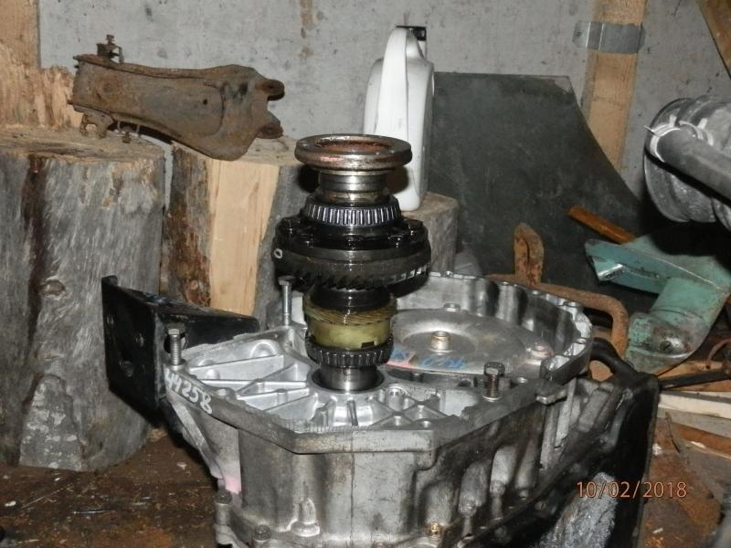

« Ответ #44 : Февраля 10, 2018, 13:01:40 pm »
  Схема углового редуктора будет одинаково в 99%, Валы углового редуктора сидят в одном, отдельном корпусе. Вал на ШРУС проходит внутри ведущего, поэтому ведущий придется выкидывать. Возможно получится использовать от него шлицевую часть для соединения с корпусом дифф-а или даже превратить его в муфту. Но эти варианты надо смотреть на конкретном железе.
По ссылке хорошие фото по такому редуктору.
https://www.drive2.ru/l/469042040756240457/
Сообщение понравилось: SLOW
Какой межосевой дифференциал лучше?
« Ответ #45 : Февраля 10, 2018, 20:34:57 pm »
Разобрал, сфоткал.
Размеры привода справа налево 26, 39, 51, 59мм.
Шлицевая соединения с корпусом диффа 45мм, шейка под сальники 52мм.
Внутри промвала с ведущей шестернёй есть сальник, масло в РК обычное трансмиссионка. Всего 4 сальника получается, два рядом по 52мм, внутри на 39мм и крайний на 59мм.
Так всё всборе выглядит и как из коробки торчит.

« Ответ #46 : Февраля 10, 2018, 20:48:18 pm »
gudvin,
Спасибо огромное...
даже не заню что и сказать ... наверное можно все встроить... но думать надо, короче
ПС сколь понимаю у МКПП сальника между РК и КПП нету...

При наличии токарного и болгарки можно сделать торцовую муфту.
Смотреть надо конкретно по коробке.
Между РК и коробкой два сальника, рядом стоят на одном валу.
