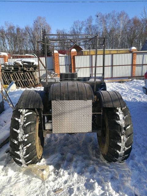

Посоветуйте схему - желание приблизить к квадроциклу, если возможно без кпп, скорость устроит 25-30.
Хотелось бы несколько фото этого аппарата, в частности трансмиссии, а так, коли по снегу надо, то вариатор нужен.

Фотки выложу в следующий понедельник, стоит на даче г. Калязин.
Re: Re: Вездеход ЗИС-1
« Ответ #3 : Декабря 12, 2016, 21:03:34 pm »
Можете с инета выдернуть, если они есть.

С авито. Такой чтоли?

Да на фото именно он Осмотр данного снегохода был по телефону, сказали скорость 30-40 прет везде, если установить другие колеса то и на лед будет вылезать,  доставили без предоплаты.  Обидно людям веришь.  Буду переоборудовать, так передвигаться  не  приятно. При этом нужна очень ваша помощь. Причина покупки отказаться от снегохода, очень опасно на Волге.
К сожалению, обрадовать вас нечем. Переделывать там надо почти все. Если хотите скорости добится, то минимальные переделки, это установка вместо ременного сцепления вариатора. Ведущий - Сафари от мотособаки, ведомый рекомендую Тайгу. Ведущий без проблем встанет на двигатель, а вот для ведомого придется или дополнительную опору от той же мотособаки устанавливать, либо переделывать первичный вал КПП под диаметр 25 мм. Такихх переделок для мотособак в интернете полно, посмотрите. В любом случае скорей всего нужно будет передвигать двигатель и варить под него новое крепление. Так же обязательно надо заменить цепь с КПП на кулак на нормальную, от импортного мотоцикла (это чтобы звезды не менять). С заменой звезд можно использовать цепи побольше (19,05 или 25,4 мм) и похуже качеством. Так же очень неплохо было бы отгородить двигатель от водителя перегородкой, для безопасности. Как и колеса от водителя. Иначе на 40 км/ч грязь и вода с колес будут лететь дальше, чем видишь. Остальное дорабатывать по ходу пьесы. Вообще не помешает во время переделки не полениться, и полностью разобрать весь вездеход, до болта. Включая разбор мостов и колес (в колесах камеры могут быть не те, что надо, а маленькие и жутко перекаченные). И потом собрать все заново прямыми руками. Тогда вездеход будет служить верой и правдой, ибо потенциал у него неплохой. Жаль что производители, в угоду низкой цены, оставляют от этого потенциала в лучшем случае 20%.
