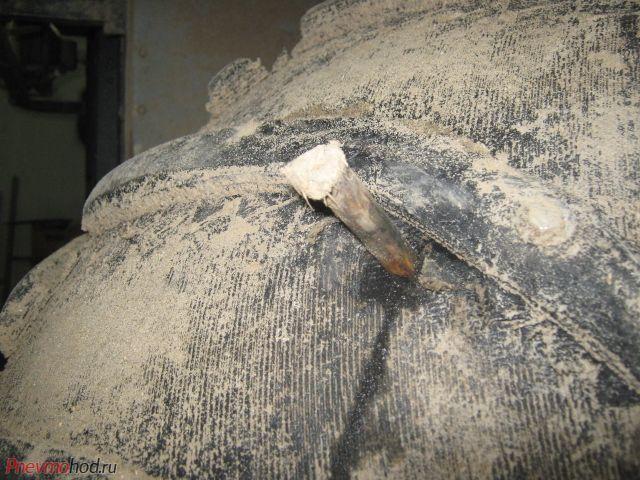

И так  ::girl_cray::: прошу срочно предьявить к осмотру с описанием старательной эксплуатации , изношенную до  ..  ::thinking:::  ну пусть  предпоследнего слоя бескамерку требующей замены . Вот образец
Безкамерка или камерка?
« Ответ #267 : Ноября 18, 2019, 23:07:36 pm »

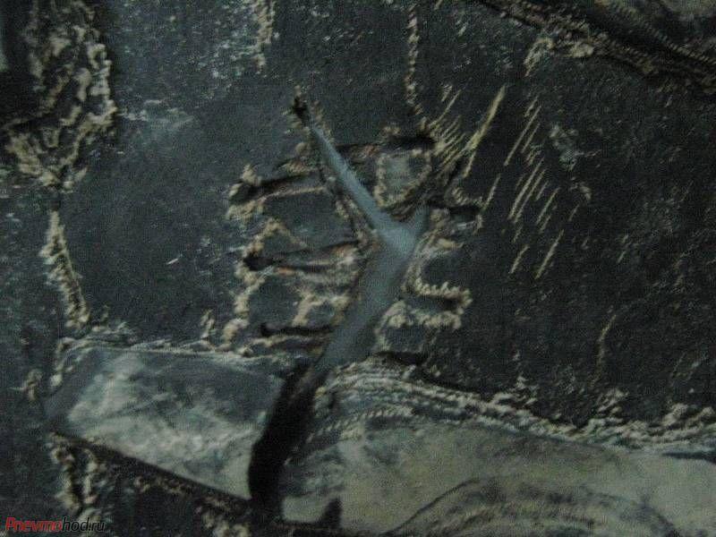

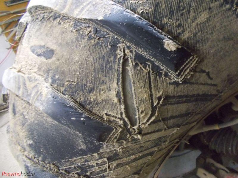

И так   прошу срочно предьявить к осмотру с описанием старательной эксплуатации , изношенную до  ..
Братцы!  Жгутиками не подсобите...?   ::undecided:::
На последней фотке тычину заметил только на следующий день после приезда.

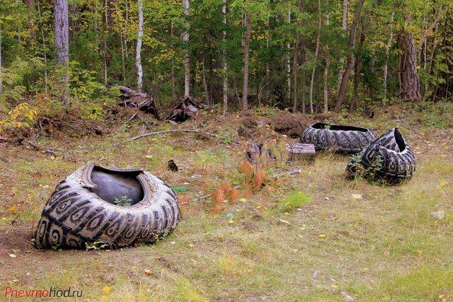

Эпизод Марлезонского балета
Ветрище жуть в порывах до 17мс . При последнем переезде участка суши полз по бобровым пикам как тот "странник" при испытании колес . Частокол разнокалиберный см по 60 высотой и снегу под ними с пол метра .Сдутые колеса не подвели . Второго желания впороться в такую гадость не возникло , нашел прогал в зарослях камыша и коряг , тем более вроде как следы трешки просматривались заметенные . Ну и шиськ туда . Плюхнулся . Чувствую только одно пока , не стал рваться , пониженную и без букса в натяг тихонько вытянул
В последующем(уже весной при детальном осмотре перед последним льдом ) обнаружилось что колья всетаки пропороли два колеса (три дыры ) , но камера в отличии от гнилых пожованных ниток прогибалась без давления даже не натягиваясь .
