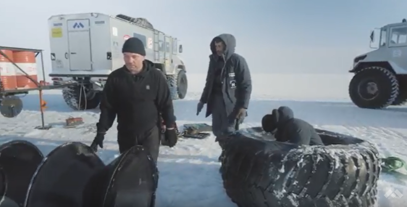

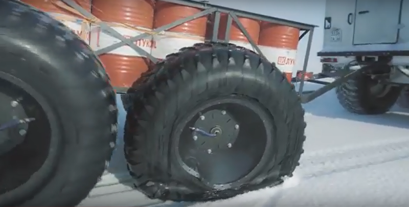

Ну а я ведь об этом предупреждал.
Но Макаровцы мужики не глупые и в путешествие по Арктике берут даже запасные диски.
Это вам не вокруг гаражей и вдоль заборов кататься.  ;)

От таких кадушек у меня колеса вместе с камерами бы  взорвались на первой кочке . ::cheesy:::

мужики не глупые
Потому что один диск чуть-чуть легче 10 камер от К-700  ::cheesy:::
И правильно делают что диск берут, в тысяче то км от цивилизации.
Напишите кто знает сколько камера на 1600-1700 весит.
Если бы у них шины были камерные то плюсом к дискам пришлось бы ещё везти с десяток камер ( по 30 -40 кг каждая ) и время на замену камеры уходит больше чем на мелкий ремонт бескамерки ( заводской) .
