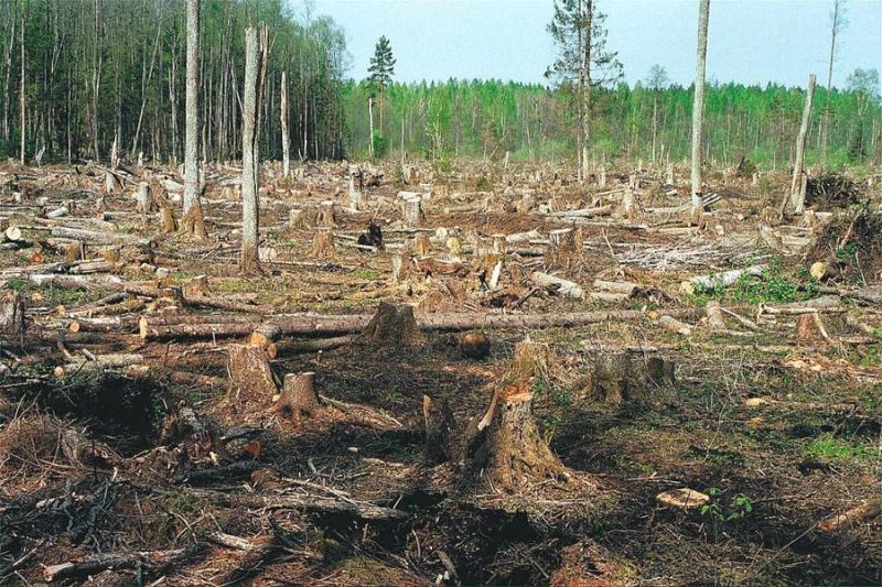

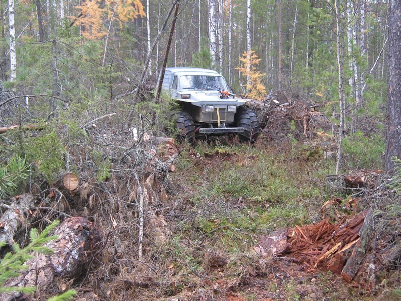

Зимник: это широкая просека прорубленная напрямки через тайгу, болота, ручьи...  Зимой по ней возят лес и всякие грузы. Весной/осенью на охоту/рыбалку ездят пневмоходчики за десятки километров.  Иногда там грунт не то что слабонесущий, а его и вовсе не бывает.
Профиль : просеки делящие тайгу на квадраты, как правило 2 на 2 км. Соответственно рубятся напрямки.
Выруб:  обычно выглядит вот так...
Асфальт: тоже по нему приходится ездить от 3 до 50 км. Дабы не таскать тачку на прицепе и не очковать за оставленную машину на обочине.

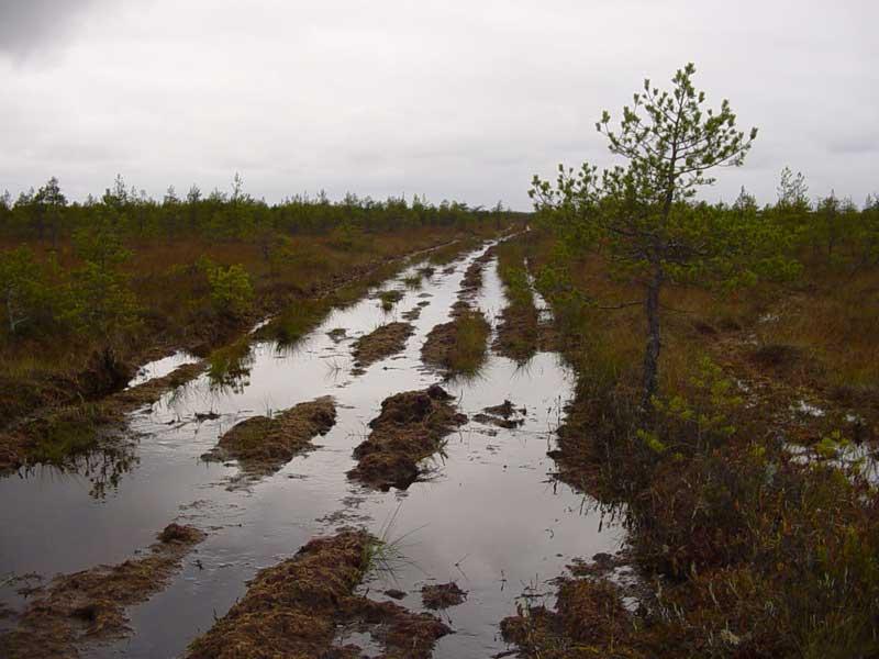

А с 1:00:23 можно увидеть как вездеход на гавн... (тьфу ты!) на безкамерках из ободрышей клал на вот такие пейзажи
если нужно проехать именно в этом месте.
