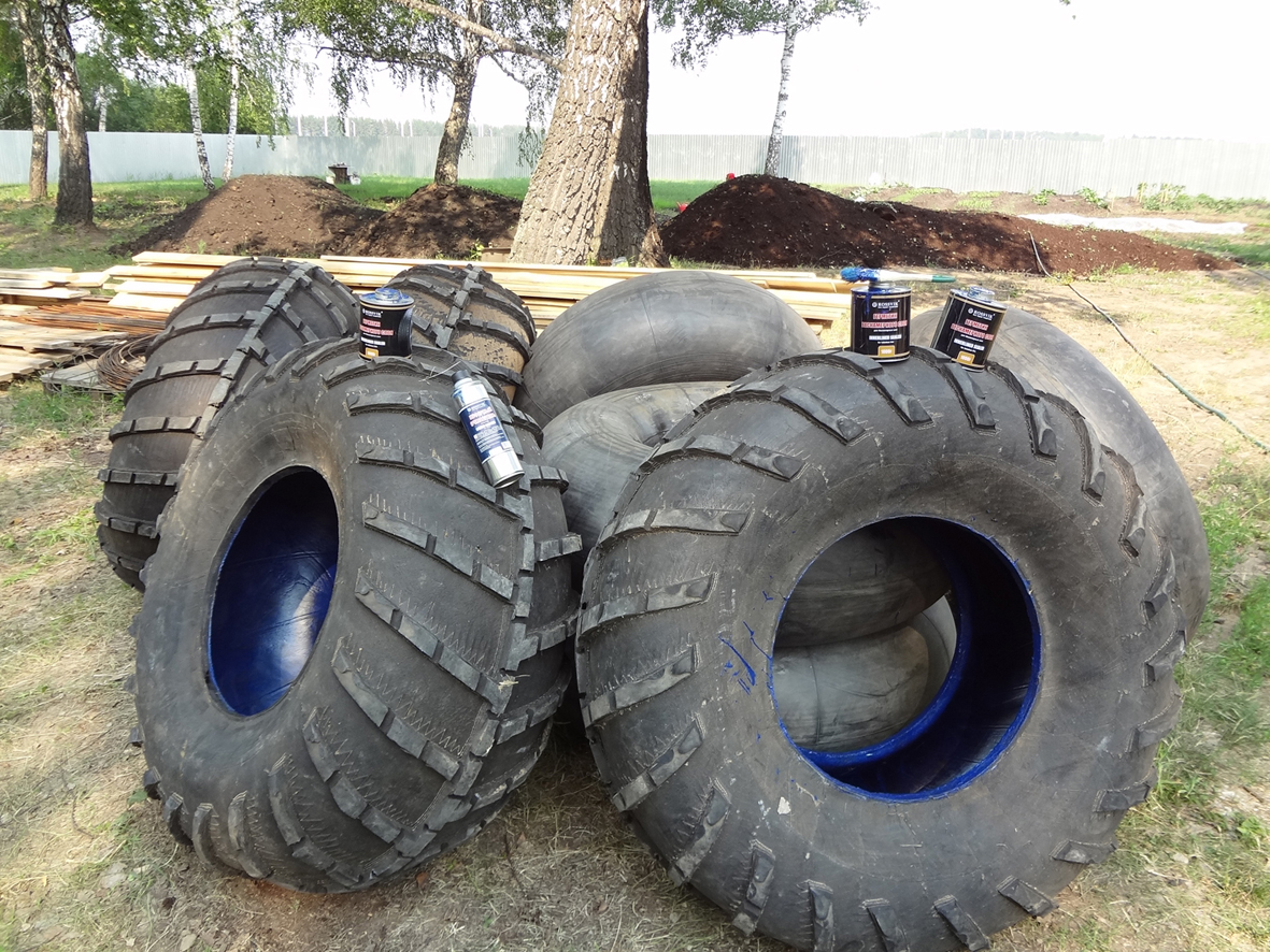

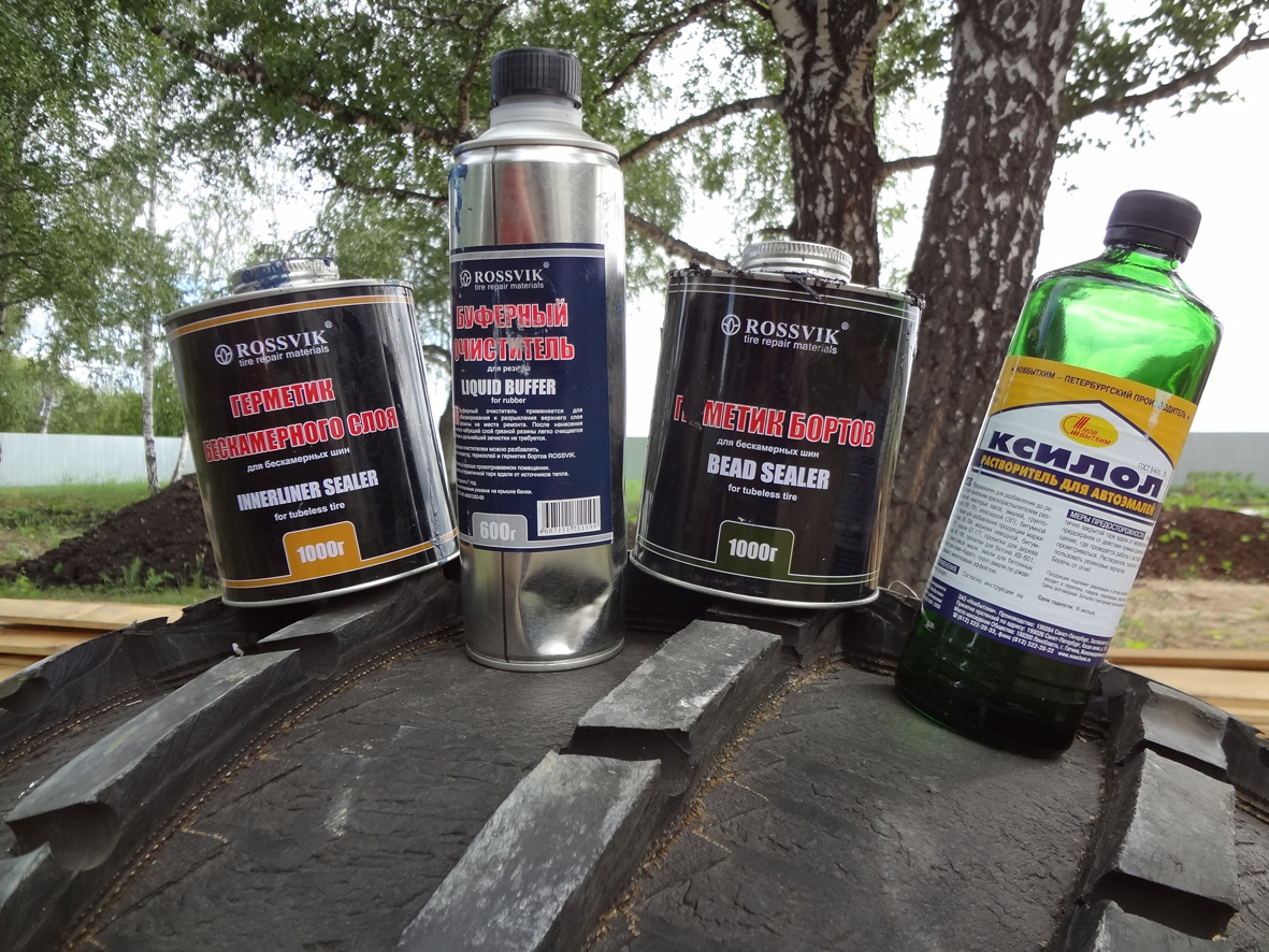

       Я обработал покрышки герметиком для востановления без камерного слоя фирмы россвик, он синего цвета, перед нанесением покрышки вымыл из нутри иобезжирил, для бортов использовал герметик той же
фирмы тока он чёрного цвета;
Стоят накачанные трое суток, пока при том же давлении а дальше время покажет на сколько оне будут
работоспособны.

Валерий Николаевич, красота-то какая!!! Сделал всё по уму. Уверен, что будет хорошо.

Валерий Николаевич
сколько ушло банок на 4-е колеса и разбавлял ли чем ?
На банке отмечен как то цвет герметика ?
Оффлайн Валерий Николаевич
  • Сообщений: 1036
  • Откуда: Тюмень
  • Техника: Ирбис
Безкамерка или камерка?
« Ответ #18 : Июля 07, 2012, 21:32:25 pm »
           самопал, я брал 5 банок синего для бескамерного слоя, 1 банку для бортов чёрного цвета, и 1 банку
буферный очиститель им можно разбавлять оьа герметика, ещё им можно разрыхлять резину и соскрести
скребком для чистоты поверхности если это нужно, ещё прикупил кселол растворитель эфект одинаковый,
израсходовал 2,5 банки синего в2 слоя, 1 для бортов;
