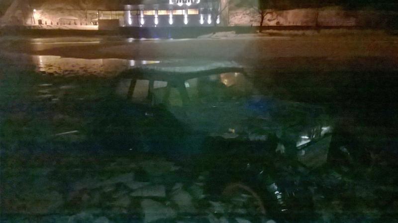

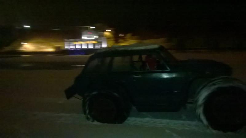

Врут поди?
Не врут конечно , сам долго мучился да еще не всем такое приснится , пока диски не переделал под реально низкое давление с "плавающим"соском .
Заднее сосок свернуло . Возненавидел правильные диски .
Думаю минут 10-20 до опрокидывания оставалось . Подмога вовремя подоспела , там близко . А случись в дали..
« Последнее редактирование: Ноября 16, 2019, 22:32:59 pm от МВП »

И как он ПЛАВАЕТ-сосок?
  • Сообщений: 14628
Безкамерка или камерка?
« Ответ #255 : Ноября 17, 2019, 00:16:00 am »
Между двух опорных полозьев , лыж , скользов , ободов ... я не знаю как обозвать то .

...Думаю минут 10-20 до опрокидывания оставалось . Подмога вовремя подоспела , там близко . А случись в дали..
Ну тут сама собой напрашивается нетленочка
...выход на лёд?  Так это для клоунов. -hi-
Ну скоре всего для психов и для тех у кого мозги малость с левой резьбой . Нормальный человек подождет и недельку и две  если уверен что машина не плавает . И "не зная броду" он соблюдает , лишний раз пробежавшись с пешней , настелив через ручей на лед гать хотя бы из жердей и лапника  . С появлением проталин так же завершает сезон . А если уверен что плавает да еще и выезжает , тут уж грех на задницу приключений не насобирать .  ;)
