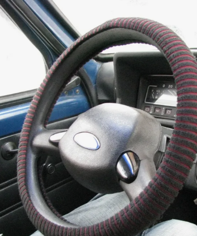

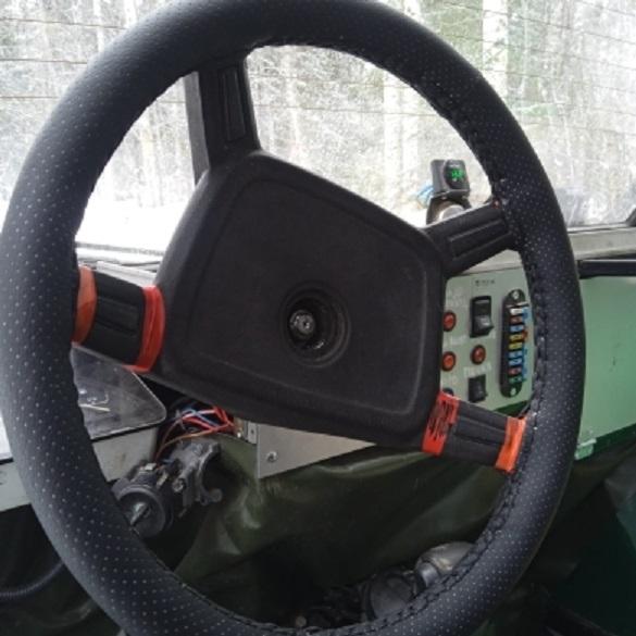

Только по наружке не хочу . Нужен полно ворсовый и в полный охват . Типа такого но полный . Без уширений и сужений не сильно расширяющий постоянный диаметр охвата при любом положении кисти женской руки .
На каракате у меня рулевое колесо горизонтально . Чем ближе к горизонту тем вреднее выпуклости . На вертикальном и ручки штурвала в пользу , на горизонтальном самоубивство . В среднем положении  я незнай , но не исключено что может быть очень эффективным что то среднее но я не проверял .
Так вторую купил, сшил идним краем. второй шнуровкой стянул да и всё
Профессию швеи я так и не освоил в етой жизни только азы , погоны , штаны , подворотнички , парусину , тенты на общих началах  .   Попробую в следующей обязательно .

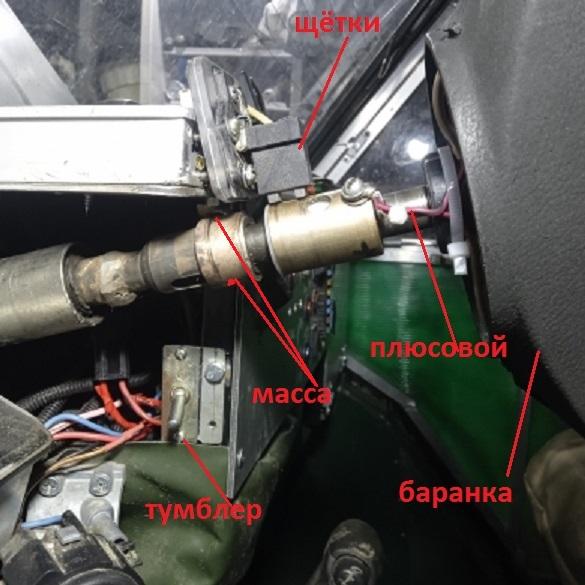

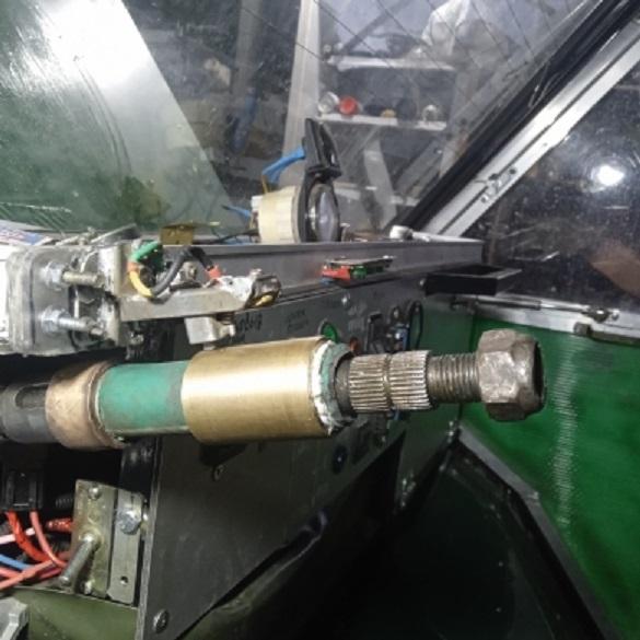

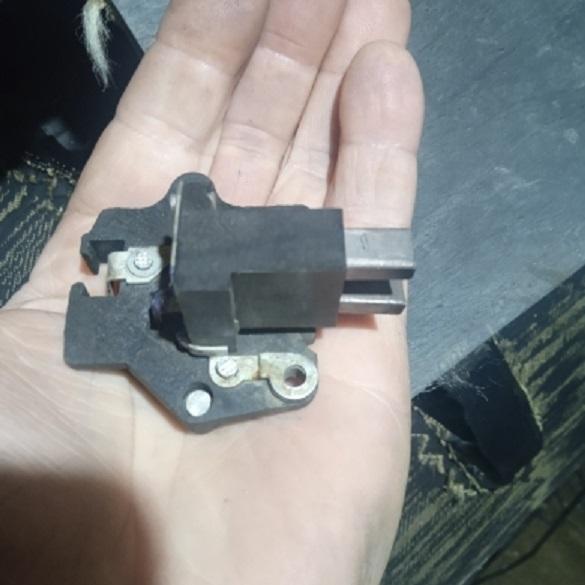

  -hi- Перебирал варианты подогрева руля на вездик  ::undecided:::. Китайскую оплётку с отключением питания разъёмом не видя её "горячо осуждамс". Потому как на руль бурана были куплены аж два к-та подогрева (картонки с "микросхемкой", и все пришли в негодность быстро. А нихромовая нить работает.

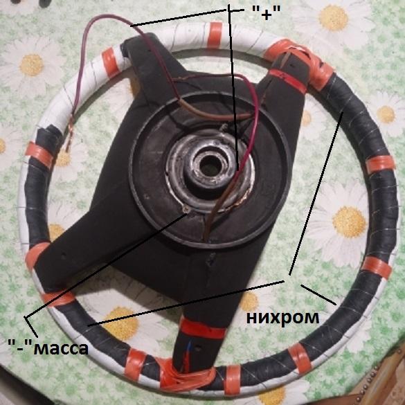

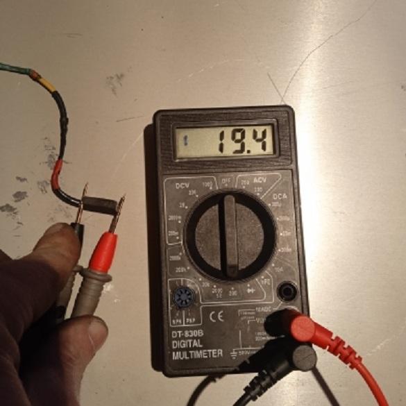

Решил её мотать, выписал на озоне 0,5мм проволоку, отмерил два отрезка по 1,9м из расчёта согласно таблицы, проверил мультиметром, сходится +-12 Ом.
В черновом варианте обмотал баранку Ф38см, подключил к акуму, потом на работающем генераторе, пойдёт для села. ::shy:::
Разъём (колодку) на подачу эл. питания делать не хотел- дело случая оторвать по забывчатости, это как два пальца об асфальт ::sarcastic:::. Вертелся вариант подводки питания кабелем-гармошкой ::undecided:::. Отмёл и его, не музыкант, да и ход рулевого вала почти 4,5 оборота. Висеть борода будет.

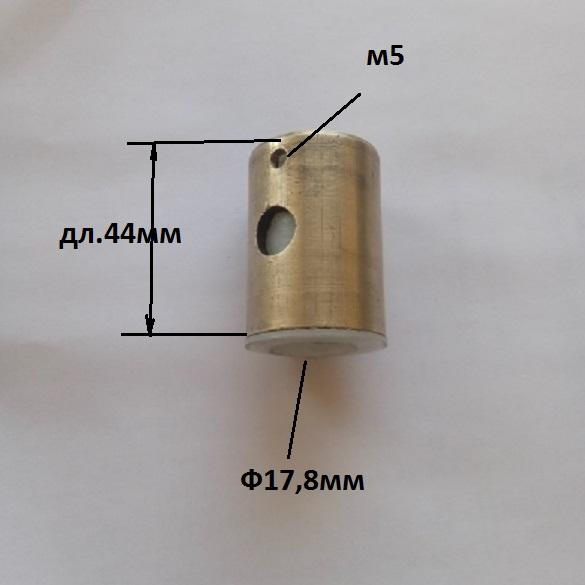

Остался только вариант передачи питания через эл. щётки, нашлась "левая" от болгарки 125-й. Корпус щёткодержателя от сов. дрели. Добавил проф. трубки, пайки, поставил.

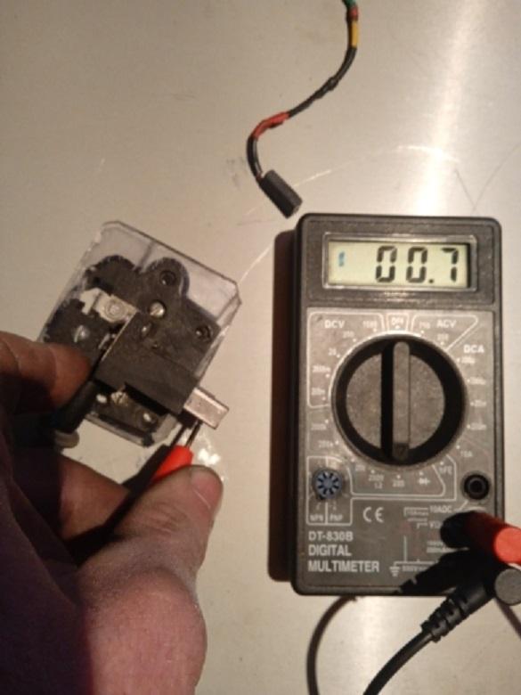

На щётку приходит 13,7в+-, а на нихром руля только +-6в. Ессно нагрева руля нет. Так ещё и корус щёткодержателя греется.
Погрузился в "научную работу"-сопротивление угольной щётки (болгарки)большое.
Подвернулся  под руку корпус с 2-мя щётками от Ваз генератора, поблёскивали медью.
Сопротивление на фотке, совсем другой калинкор. :)
Проба 2 установки на рулевой вал. Крёпёж изоляции из поликарбоната. Щётки запараллелены, "релюшка" демонтирована.
Втулки нашлись на полке "центрального склада", внутри для изоляции капролон токарь точнул.
Подал питание, подогрев работает... в гараже. Оплётку с шнуровкой (с озона) натянул на рулевое колесо. Пришлось пройти по окружности баранки в два слоя хб изолентой и даже по нехватке её медиц. пластырем- обод тонкий, а оплётка широкая. ::undecided:::
Проехал 25км  по лесу с вкл подогревом, глушил- заводил двиг несколько раз, нагрев работает.
Если выдержат щётки частое движение руля влево-вправо, то бум облагораживать устройство. Масса (минус) вроде и присутствует, но может идёт через пдш вала или насоса-дозатора?, то пустил её допом ещё через пружину от мех. будильника (часы) на вторую втулку. Как говорится- чем богаты..
Подключено питание через замок зажигания, 5А предохранитель и тумблер. Просадка напряжения около 0,2в-с 14,2В до 14,0-13,9в, от оборотов зависит.
И есчо. Омы омами: 10-12 Ом, но и площадь намотки нихромовой проволоки на руль важна.
У меня витки через 3см+, где-то по больше. ::undecided::: Прощупываются холодные участки при первоначальном прогреве. По прикидкам (таблица) надо сечение провода 0,6мм. Тогда под нужное сопротивление 12 Ом-длина провода будет под 5м (два отрезка по 2,5м) прим. на руль Ф38см. Равномернее прогрев, а нагрузка таже.

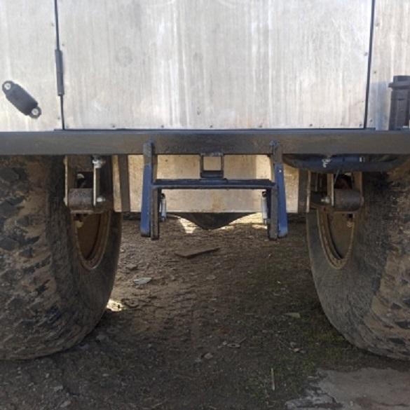

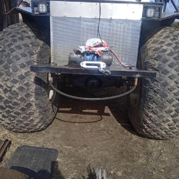

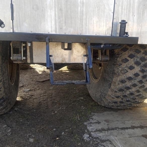

 -hi- Снова о подножках.. в теме комфорта.  ::undecided::: Да, чем дальше с возрастом, тем не лучше становится. В лесной конторе эксплуатируется переломка 1-ст. от  PSM, рабочая вездеходная лошадка, так сказать. Мне тоже приходится на ней ездить. И ладно я, со скепсисом своим к гидравлическим шлангам в роли подножек, так и 40- летние лесные братья скрипят/пыхтят попадая в вездеход на треколах 1600мм.. ::morning1:::
Поменял:
водительская и пассажирская одинаковы, высота от земли 700мм,
задняя подножка в кунг, в разложенном виде, другого ничего не пришло в голову,
сложенная, некий свес имеется из-за удаления от оси моста, но по уровню выше бака,
а вот на передний бампер г/шланг добавил, поднимается/фиксируется за крюк лебёдки,
Проблема с размещением рослого водилы в кабине, нога на "излом". Сам ездил так одевал ботинок на правую ногу, иначе никак (с акпп аппарат). :(
Отодвинуть педальный узел хлопотно уж очень, сиденье отодвинуть задняя жёсткая стенка кабины не даёт. Пришлось поднять сидушки(они на единой рамке) на 60мм, полегчало. Но мне надо бы большего. Ладно, аппарат не мой, а лесные водилы меняются и быстро всё "обкатают/испытают", ещё и с нагоняем. :)
Может у кого есть мысли по улучшайзингу?

Ну во первых сиденье просится с более тонкой спинкой. Ну и можно сделать ножки из шпилек, которые вставить в трубки, закрепленные на полу. Регулировать гайками. Единственное нужно дополнительно вариант фиксатора, чтоб на кочках вместе с седоком не подпрыгивало. Или пристегиваться ремнем безопасности  ::cheesy:::

Да, точно, вертелся в голове сей вариант. Но мягкие автосидения плюс-минус одинаковы, значит надо искать простые типа боковых рус-фанера. Или снимать заднюю спинку и изобретать свою. Рельсовая дорожка этих сидушек стоит, но выдвинута на максималку, ломать не стоит.  Иногда садятся за руль ребята, которых из-за руля мало видно, заропщут.
Вроде мелочь, а из-за плохой посадки водилы, затёкшей ступни ноги, теряется безопасность.
