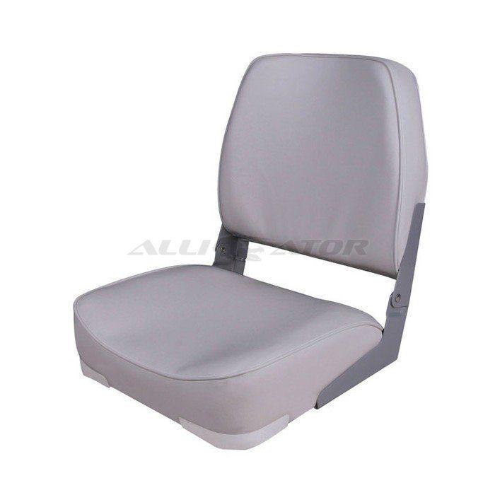

После перекомпоновки кабины вылез подобный вопрос по креслу, поставил катерное, спинка складывается, размеры достаточные.
Ну если оно только очень надо . Я тоже пользуюсь подобной штукой (задние откидные от луаза ) В принципе нормально если в люк подсматривать  надо ,  высоту поджопника добавляет .

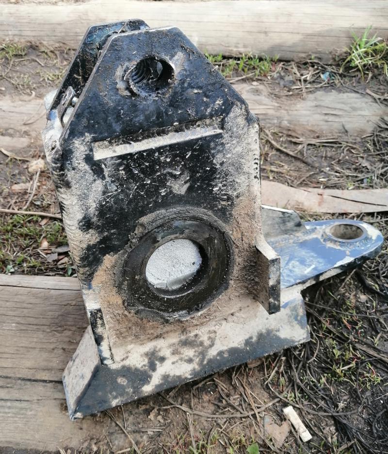

В копилку будущей темы о Тактике, поступило в ремонт
Узел перелома - ось задней секции слабое звено, что странно с технической точки зрения, диаметр оси входящей в "квадрат" меньше наружного диаметра  ::shocked:::  Палец стопорящий секции, как по мне тоже слабый, уже видно наклеп.

но обрезал саму седульку
У меня стояли сиденья от УАЗ469, тоже крутил-вертел, резать хотел. Но увидел в магазине катерные, их и взял. Кстати к ним можно прикупить и амортизирующую приблуду.
Пипец ::shocked:::, за такие деньги ::omg::: ::girl_cray:::

А потому, что все на глазок..
Взяли бы нагрузки в максимале + перевес 50%... Помножили на плечо от узла до самой дальней точки колеса + пересчитали бы все это с учетом импульса в динамике ....
А так - спроси у производителя марку стали в этом узле да её характеристики по пределу прочности и текучести - руками только разведут...
Эт если у себя в гараже для себя... Тут как хочешь можно... А на продажу да в серию негоже так.
У меня такого жирного железа в конструкции нет . Только в гараже есть и та кувалда .
