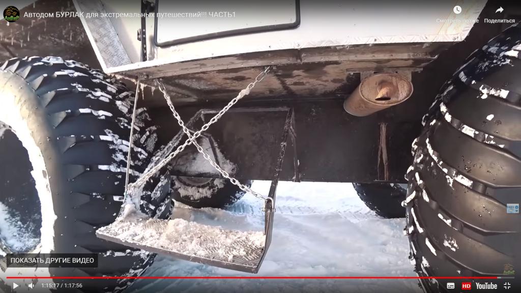

« Ответ #269 : Ноября 14, 2023, 21:59:50 pm »
Лесник-61
Очень удобна убирающаяся задняя подножка с буханки. она удобна, только подойдет ли?
Подошла  ;) с неё и делал:
https://pnevmohod.ru/forum/index.php?topic=7859.msg344844#msg344844
Пянда
Весь вопрос в том, как сделать простой и удобный механизм ее открывания-закрывания из кабины или кунга, чтоб шофер не бегал каждый раз открыть-закрыть. А так можно и половинчатую Г образную использовать.
Тут надоТ тогда изменять принцип открывания задней (боковой) двери. Не боковое открытие  (в сторону), а вниз. Как на шерпах, некоторых др. вездах открывается передняя дверь. Дверь при этом и будет и ступенькой, закрывать пассажир сможет за тросик, цепь, потянув. И не забыть каждый раз закрыть, иначе дверка сработает как нож бульдозера на корчёвке. Хотя нечасто при заднем ходе. И кусок глины, торфа на ней сохнуть будет.
Так что водиле дешевле всё же выйти и проконтролировать, а не рихтовать потом.
Вертится вариант подножки телескопа простого, убирающаяся труба в трубе, П-образная. С пружиной (-нами). С шарниром (2 оси). С улицы открыть-закрыть проще, а вот из кузова (салона)- пока не сложился вариант. ::undecided:::

« Ответ #270 : Ноября 14, 2023, 22:28:01 pm »
Вот и я никак не могу выбрать подходящий вариант, которых не так и много. Самый оптимальный, на мой взгляд, это Г образная подножка, вытаскиваемая (опускаемая) за "ногу" (профтруба) вверх-вниз у края проема двери, чтоб стойка (нога) была рядом с "косяком" и не мешалась в поднятом положении. На раме кусок профтрубы через пол - направляющая. Фиксация в поднятом положении - механический стопор, защелка и т.п. Снаружи - дверь открыл, защелку отщелкнул, "нога" упала, залез, за рукоять (кольцо, ручку, ремень) "ступню" поднял (под раму вплотную), защелкой зафиксировал. Из салона аналогично. Профтруба - чтоб подножка вокруг оси не крутилась.

« Ответ #271 : Ноября 14, 2023, 23:01:06 pm »
Защёлки на вездеходе, ползающем по ухабам, дело не очень надёжное. ::undecided::: Тогда уж видится что "штатное" положение ноги всегда вверху за счёт пружины, защёлка- доп. Опускать рукой (ногой), преодолев сопротивление пружины. Зафиксировать рукояткой типа затворной рамы на время погрузки- выгрузки. Загрузился пнул рукой по рукояти и.. нате- получите- нога вверху и на защёлке. :) Это если вертикально поднимать. Если по радиусу- тоже может сработать. ::undecided:::

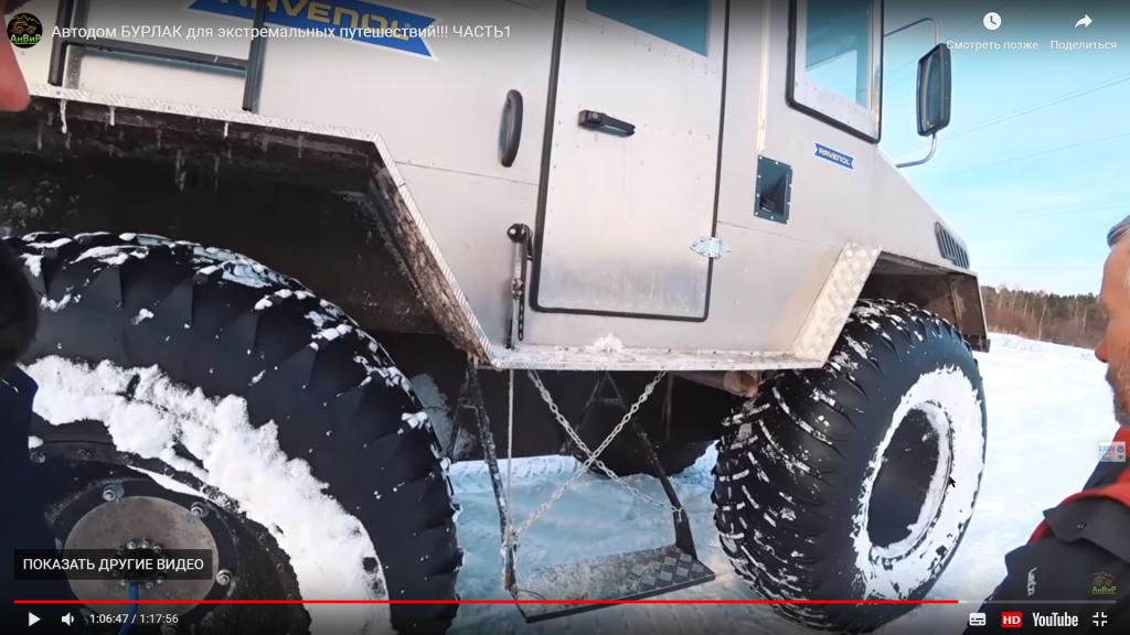

« Ответ #276 : Ноября 15, 2023, 00:11:28 am »
Ну или как на бурлаке,механически,подьём подножки тросом и рычагом,и вроде на последних Треколах,вроде подобные подножки стоят.Искать в инете лень.уже было оказывается. https://pnevmohod.ru/forum/index.php?topic=7859.msg290979#msg290979

Комфорт в вездеходе.
« Ответ #277 : Ноября 15, 2023, 14:12:29 pm »
Вот можете сделать электро подножку,будете с кабины кнопочкой выдвигать и задвигать.
Наверное можно, только машинку другого класса надо иметь и курить кубинские сигары водителю вместо беломора.
Так то речь шла о задней подножке переломки, т.е на входе в заднюю секцию. Она визуально не контролируется водителем, а пассажиры бывают в неведении часто даже как дверь то открыть, а подножка вообще ступор мозговины.
 Цепные подножки сзади  работать будут до первого пня, он крепче железа, вырвет с крепежом подножку.
Имхо: подпружиненный механич. телескоп на штатное верхнее положение (от греха). Если типа подножки-кочерги( буквы "Г"), то трубы профильные, чтобы искл. проворачивание (Пянда) иль круглая в круглой (трубы) с полувинтовым пазом для полуповорота в лучшее положения нижней ступеньки для ступни. Аналог (затворной рамы АКМ). Ежли что так и пальнуть можно. 3*3
Ещё раз свернём подножку- бум думать. ::thinking::: :)
