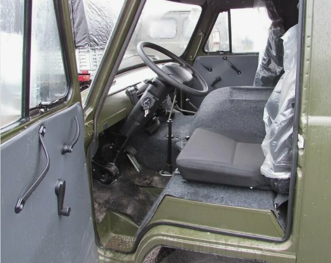

Буханку не трожь, это святое!  ::sarcastic::: Полтинник лет назад выпуск и удачно до наших дней без улучшений, достойно книги рекордов. Вон стоит родная, 23 года от роду.
А если к деталям комфорта буханки, тут всё сложно. Ездить в сапогах можно в ней, но в одном. ::undecided::: На правой ноге должон быть ботинок. Иначе голяшка сапога  будет упираться в коммутатор. Зато первая причина не запуска движка- повреждение проводов этой коробки известна. Пошевелил, подтянул- завёлся. Можно бы переставить коробчонку в другое место, но будут другие причины, их ещё найти надо. Пусть так будет.
Обзор из-за боковой стойки такой, что лучше уж голову высовывать. Печка шумит, дует вроде, но култыга льда всё равно к дворнику примёрзнет и центральный сектор необзора на лобовом стекле, это знак фирмы. И др.
Ни разу не было такого. Стойка широкая, печка плохая с маленьким радиатором и нагнетающим вентилятором, но речь про посадку водителя пока ещё.

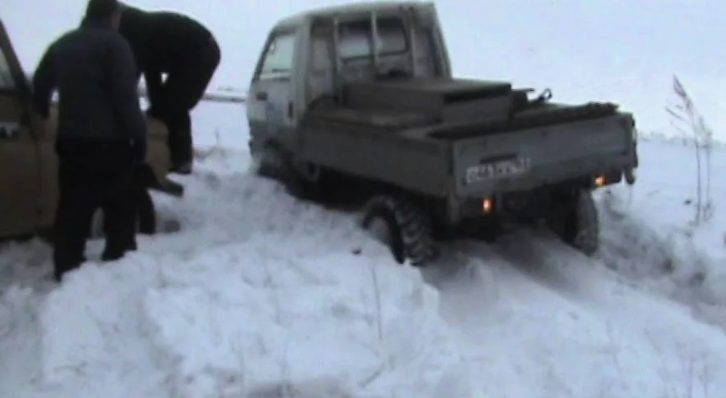

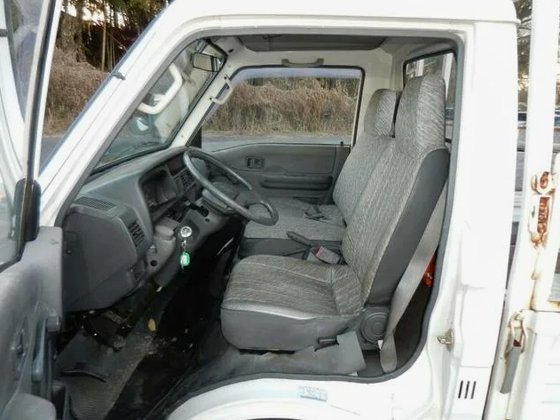

Два авто одинаковых габаритов  с капотом посреди и сидушкой на колесе одного диаметра  . На одном можно было весь день кататься на девок глазеть , на другом гопака в присядку исполнять .
Последние поездки ездил на мазде . Тоже примерный габарит и сидуха на колесе . В увязик не хочется .
Василий пошто руль на мазда слева?
Или это какой-то форд?

« Ответ #213 : Октября 28, 2023, 19:10:06 pm »
Фотка повернута .

Фотка повернута .
Мотор какой на ей? Борт что то короткий на фото...
  • Сообщений: 14593
Комфорт в вездеходе.
« Ответ #216 : Октября 28, 2023, 19:16:27 pm »
Дизель . Колеса уаз . Там раньше термо будка была . В кузове пеналы технички трофи .

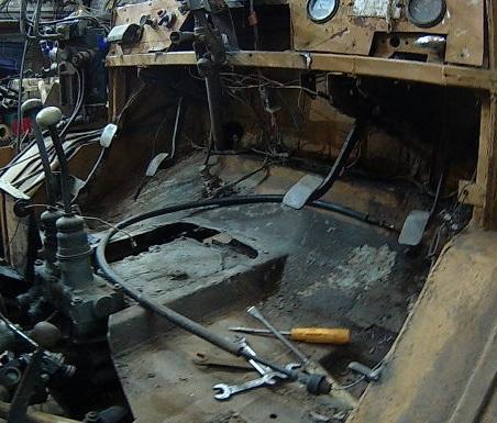

У меня есть многопедальный агрегат там в трех валенках можно . В нем  два сцепления и 6 рычагов .  ;) Ноги можно переставлять в разные позиции , но долго на нем не проедешь . Основная посадка аля квадриковская , можно тракторную .  Если получится немного постараюсь изменить . Хоть и останется трактороквадриковская .
« Последнее редактирование: Октября 28, 2023, 20:10:11 pm от МВП »
