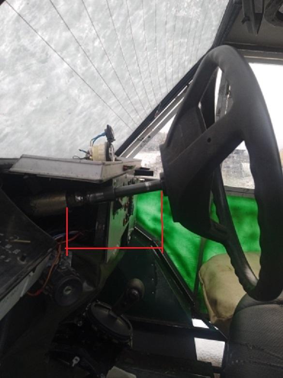

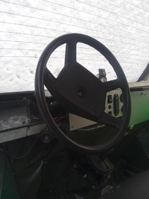

На переломку поставил баранку от старой (80-х г.в.) БМВ. До этого стояла вазовская от 10-ки. Решил убить двух зайцев: увеличить вылет рулевого вала под себя и окунуться в комфорт фрицев 80-х годов.  ::sarcastic::: До этого баранка елозила по коленкам, удлинение на 70мм (под углом идёт рулевой) решило проблемку. Удлинение держится на 20мм вставке + сварка. Но увеличилась консоль, а рулевые пдш ессно вазовские, беспокоят своим б/у состоянием. На фрицевском рулевом валу есть утолщение (под стопор от угона), может сделать доп. опору с пдш типа капролон, фторопласт и связать с рамой кабинета?
p.s.  диаметр баранки один в один с вазовской, только есть опережение в удобстве лет так на 20-цать. :(

Руль как то уж очень близко к горизонту, верхняя точка высоко хват неудобный.

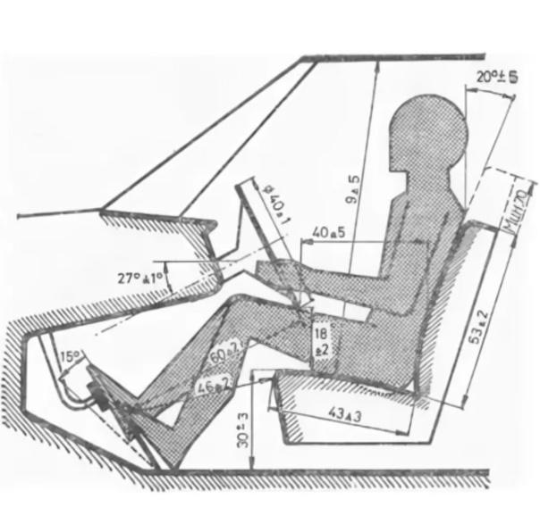

Вертикальный руль сначала был непривычен, была на нём и ручка для быстрого вращения, снял сразу. Дело было не в ней, а в позе посадки водилы. Рост 181см (по утрам) и плохо помещался в кабинет. ::undecided::: Что-то похожее с картинкой:
Больше всего докучал угол работы стопы правой ноги (АКПП), уставала пипец. И угол ноги (бедро-голень) был близок к прямому, тоже не айс.
Двигал  назад сидушки (они в паре), менял угол наклона сидений (сварка- болгарка). На третий раз вышло более- менее, больше нельзя, т.к. можно получить пинок задней п/рамы в спину. Поднял тогда водительское сидение для ног лучше, но тут баранка...по коленкам шаркает и рулить на вытянутых руках хреново. Вот потому и удлинил рулевой вал. Вертикальность руля не проблема, люди не госту сделаны! :)
Вот картинка к чему примерно надо стремиться с комфортом:

Всё это для дорожных легковых. Более подходяще расположение как на буханке, расстояние по центрам педалей и расположение площадок, ход педали газа, всё это должно быть под сапоги и теплые вещи. Тракторное и грузовое больше подходит.
И сидеть лучше прямо, как на табурете, те 38-40 см до края подушки и на 3-4 см ниже центр. В этом отношении Чайка хороша, жидкая конечно, но легкое креслице.и подушка как надо.
Чем может опережать баранка такого же диаметра?!
Наверное, та, которая на коленях лежала просто тебя перевозбуждала...?
Выставил бы десяточную правильно и было бы то же самое. Низкопоклонство перед фрицами давно уже не в тренде.
  • Сообщений: 3251
Комфорт в вездеходе.
« Ответ #199 : Октября 28, 2023, 01:38:49 am »
Нет никакого "иконопоклонения", не верующий и некрещёный, значок сарказма видел? А есть простая обида на наше производство отечественного автопрома, когда даже побитые нами фрицы делают лучше победителей. Факт, который патриоты упорно отрицают. Баранка бмв не костяная, прожимается, покрыта каким то материалом бархатистым, тёплым, не потеющая от рук. И что меня добило, так "шестёра бмв" (по числу горшков) без дверок и стёкол пролежала больше пятилетки в поле, открытая непогоде и ультрафиолету и нет ни трещин, не задубела "баранка". Т.е. уже в 80-х было продумано до мелочей.
По поводу "выставил бы десяточную и было тоже самое"- не проходил обучение в автоинституте, всё делаю когда доходит через руки, пусть и кривые.
