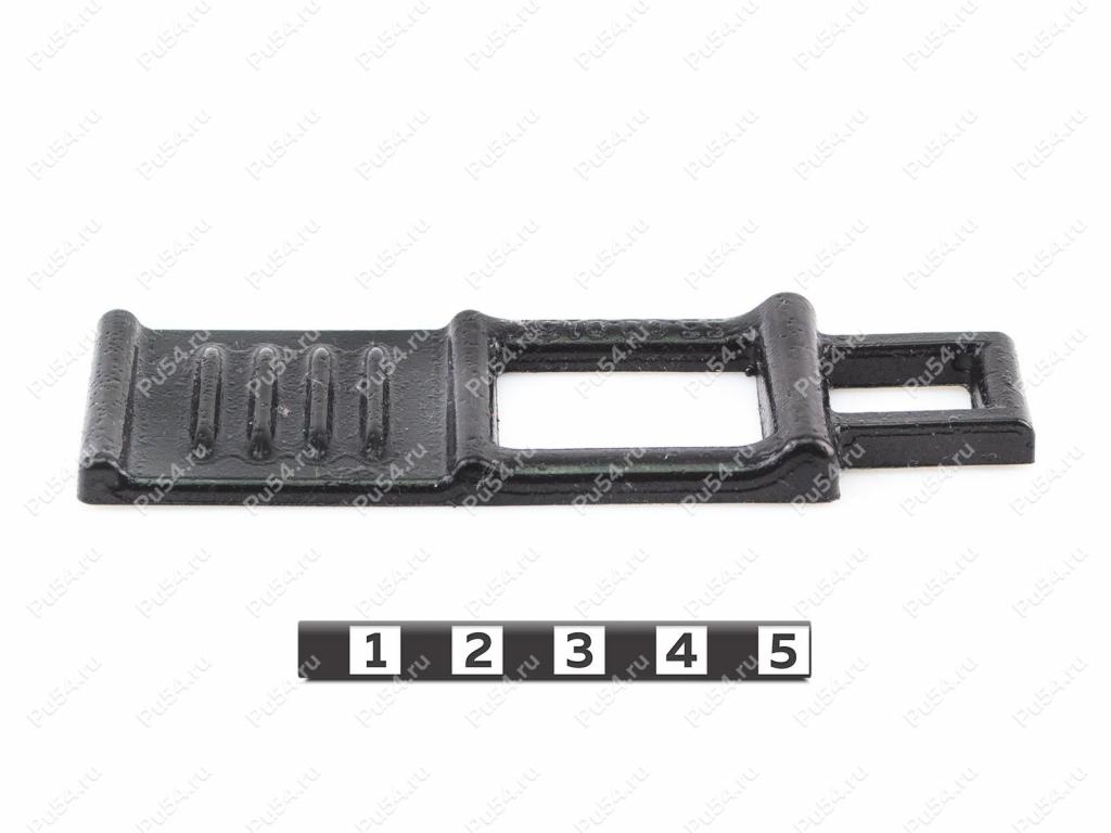

Я видел просто , что подобными капоты на пневмоходах держат
У моего капот именно такой и держит, использовал с Волги, в моторном отсеке был.
Сообщение понравилось: Adler
  • Сообщений: 14616
Комфорт в вездеходе.
« Ответ #81 : Ноября 14, 2021, 21:13:36 pm »
Однако на мысль натолкнуло . Есть подобные резинки и в классике . С двумя крючками . У меня их есть . Где стоят не помню . И короткие и по длиннее .
Вспомнил , на оке еть которая обхватывает запаску . Держит бачок расширителя , и .. и больше не помню .
Оффлайн Oleg 54
  • Сообщений: 500
  • Техника: Вулкан
« Ответ #82 : Ноября 14, 2021, 21:51:16 pm »
Что на фото,это крепление автомата,карабина в кабинах машин у вояк.сама резинка похожа на резинку капота уазика 452 буханки.
На фурах ими фиксируются крышки АКБ и боковые спойлера, которые баки прикрывают.

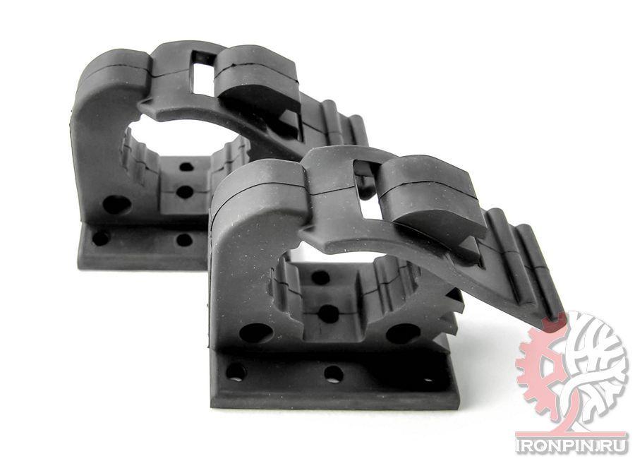

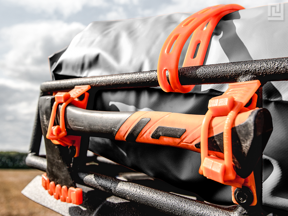

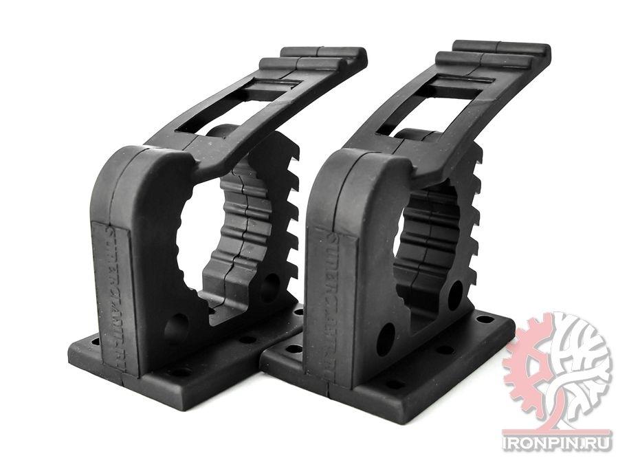

Да мне уже и не надо,но кому то может и пригодится,резина должна быть устойчива к ультрафиолету и на морозе не дубеть.или полиуретан,размер топорища нормального топора,у самого топора,овал 30x60 мм,на конце ручки размер овал 30x45 мм.
выглядит крепёж примерно так,Новосибирские с полиуретана,ремешок сьёмный,можно заменить если порвётся.
размер новосибирского крепежа под топор,лопату H1=85 мм,H3= 105 мм.H2=20-25 мм.
так выглядит крепёж,анологичный от фирмы QUICK FIST,эти отлиты из резины

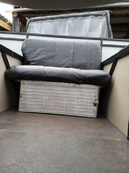

Пока ещё пикап не приобрёл форму кунга, а на рундуках (4 шт) не было крышек, то для перевозки пассажиров подреставрировал старое кресло от автобуса. Внизу рундук даже получился приличного объёма и дверца на навесах появилась позже. На сидушках кожзам :).
Еду, жду положительных эмоций от ездоков. А те предпочитают сидеть на жёстких боковых сидушках с обзором вперёд, а не смотреть на убегающую дорогу  ::undecided::: Я для кого пыжился? Снял нах эти 26кг, поставлю в гараж.

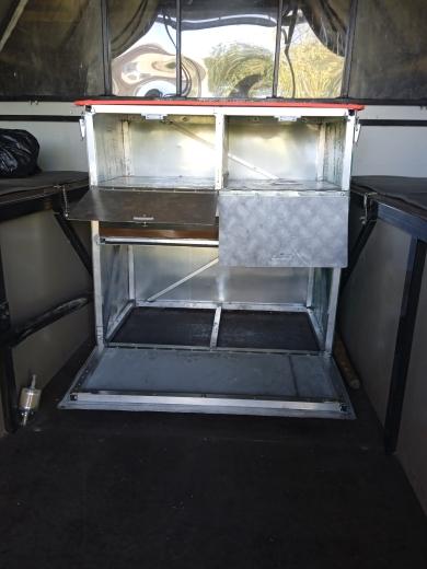

Место это занял ящик-комод, фиг знает как назвать, размерами прим.760х460х750, съёмный на саморезах. Сварен из ал. профтрубок 20х20, применены все свои инновационные остаточные материалы гаража: ал. 1,5мм, фанера 8мм (столешница), сотовый поликарбонат, железяка от холодильника. Уф, 13 кг веса.
Дверцы, столешница откр.-закрыв. на навесах, фиксируются шпиналетами- магнитами- зажимами.
В лесу опробовал- поразительно быстро забивается мелочовкой: внизу запасной акум, рыбацкое барахло, в средней части бумаги, рукавицы, в верхней- аптечка, газовая плитка, термос...Жуть какой барахлизм!
Дверцы на магнитах в тряске не открылись. В столешнице отверстий под стопки и пузырёк не пропилил, помятуя о вездесущей пыли.
